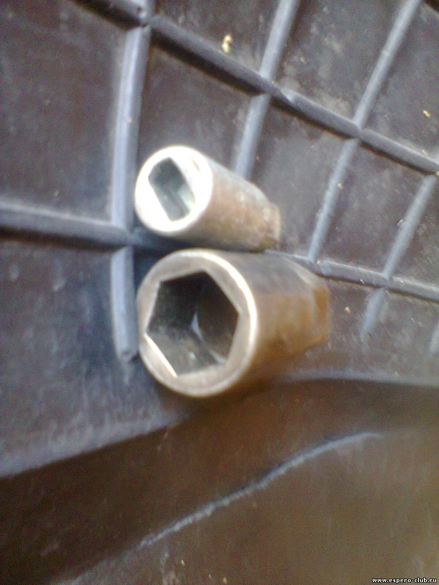

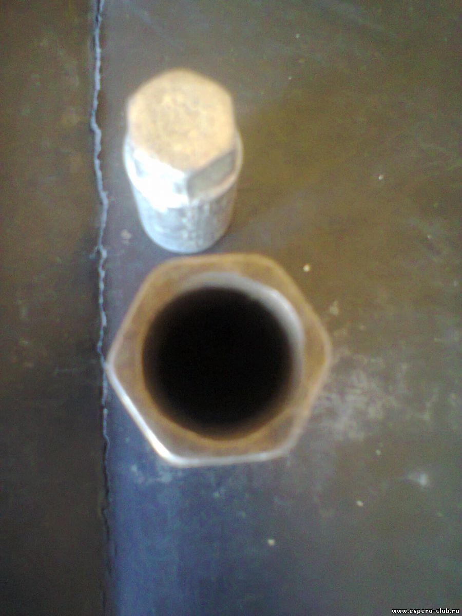

Добавлено (15.Июл.2016, 13:23:27) --------------------------------------------- Народ а чем держать шток стойки? при откручивании гайки на 19, крепящей опору, крутится все целиком со штоком.. мелким разводным ключом что ли? там еще и форма такая причудливая..
Сообщение отредактировал LexaRnD - Пятница, 15.Июл.2016, 13:28:56
Дата: Пятница, 15.Июл.2016, 13:50:21 | Сообщение # 281
LexaRnD, Головки такие продаются... Одеваешь маленькую головку на шток , а сверху другую.. маленькую держишь одним ключиком, а большую крутишь другим.. На Алмазе и Фортуне есть в продаже. ,
Дата: Пятница, 15.Июл.2016, 14:09:17 | Сообщение # 282
Добавлено (15.Июл.2016, 14:09:17) --------------------------------------------- Это, с разных наборов, но, надеюсь понятно. На маленькую легко одевается обыкновенный накидной 17на19.
Дата: Понедельник, 18.Июл.2016, 17:11:42 | Сообщение # 283
Сообщений: 393
странно вот что в теме нигде про эти головки никто не писал) это что я один такой счастливый, а у остальных и без них все хорошо раскрутилось/закрутилось?)) нету нифига таких на фортуне.. народ кто реально пользовался ими? предлагали вазовскую, но она на порядок больше.. (думаю вот может быть надо было её взять и сделать что-то вроде прокладки, чтобы не проскакивала..) Еще нашел с набора фирмы аист, но там набор 15.000 стоит.. а отдельно у продавца завалялась головка которая меньше миллиметра на полтора, не налазит( З,Ы. Вместо переходника под стойки появилась мысль взять большой болт, скажем на 27 и просто болгаркой распилить под нужный размер прорезь в ножке, думаю норм держать будет)
