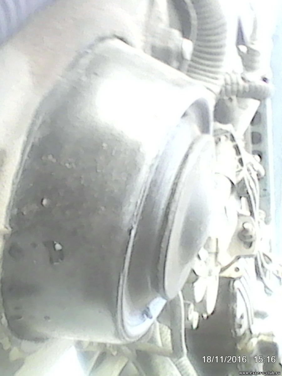

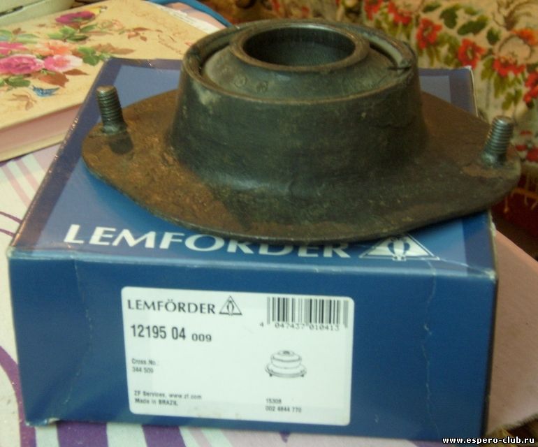

Remel220Дата: Четверг, 17.Ноя.2016, 22:58:13 | Сообщение # 297
Сообщений: 8
Привет, у кого ещё остались Эсперы...
Кто что скажет про новые опоры от СЭВИ http://www.sevi-shop.ru/collect....ekstrim
Передок Эсперы для них не тяжеловат???
Ленфордер мне хватило на полгода поездок на дачу по щебёнке. Уже вылезли и начинают постукивать...машинка ползает на пузе...
Может они мягкие слишком были, для нексии, хрен их знает...
На первом фото опора, которую поменял на ЛЕМФОРДЕР. На втором фото - этот Лемфордер после полгода езды...
Прикрепления: 6924088.jpg (62.0 Kb) · 9802143.jpg (83.5 Kb)
ДЭУ ЭСПЕРО, 1.8л, гидравлическое сцепление, ABS, Airbag, 1996г.
Сообщение отредактировал Remel220 - Суббота, 26.Ноя.2016, 21:24:28
