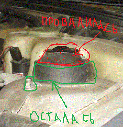

а сам подшипник, от упора может оторваться????? У меня оторвался, но все выглядит так, как будто бы он просто туда запресован был!!!!! Вот пример Где красным провалилось, а где зеленым осталось на месте вместе с гайками!!!????

видел в магазе, правдо ланосовские опоры. Так там достали с пакетика а резиновый буфер с подшипником отошел от наружней обоймы опоры, то есть при нажатии пальцами сверху вниз резинка с подшипником вылетела - ЭТО повторюсь НОВАЯ ОПОРА. Все дело в том, что прежде чем приварить резину к корпусу опоры, металл должен проходить определенную обработку. А этот производитель видно плюнул на это дело (сэкономил) и по периметру пошла ржавчина и со временем вся эта ржа отклеила привареную резину. В общем все как у тебя zhenikc, только на новой, неустановленной опоре.
ПРОИЗВОДИТЕЛЬ CAR-DEX

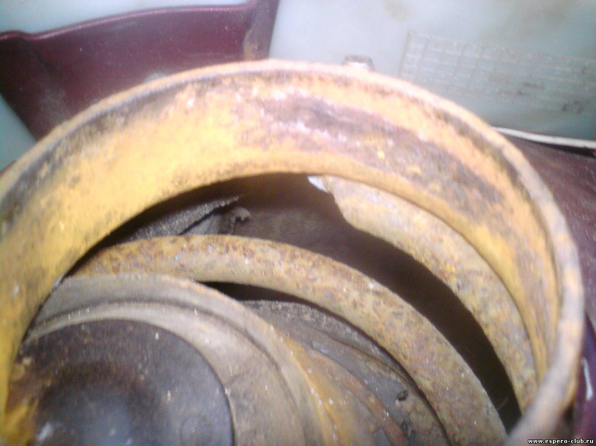

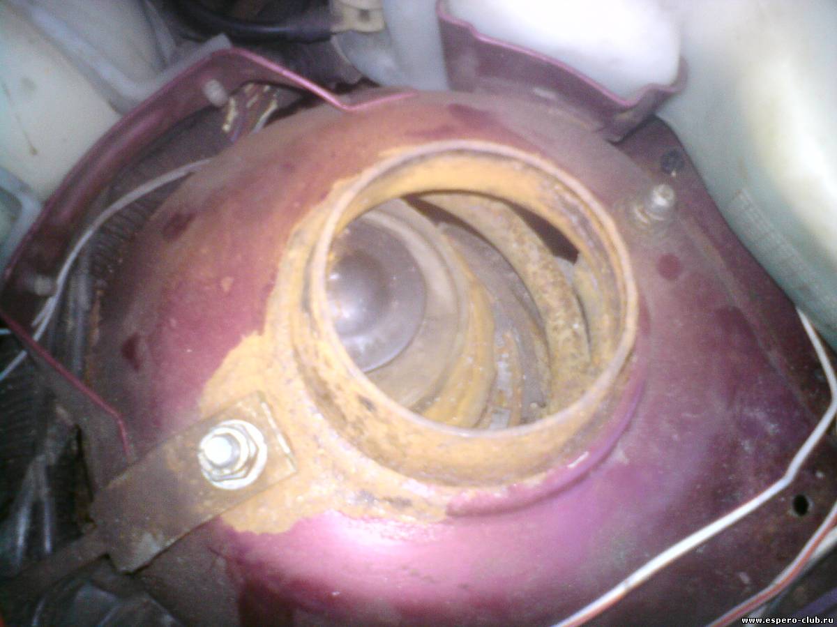

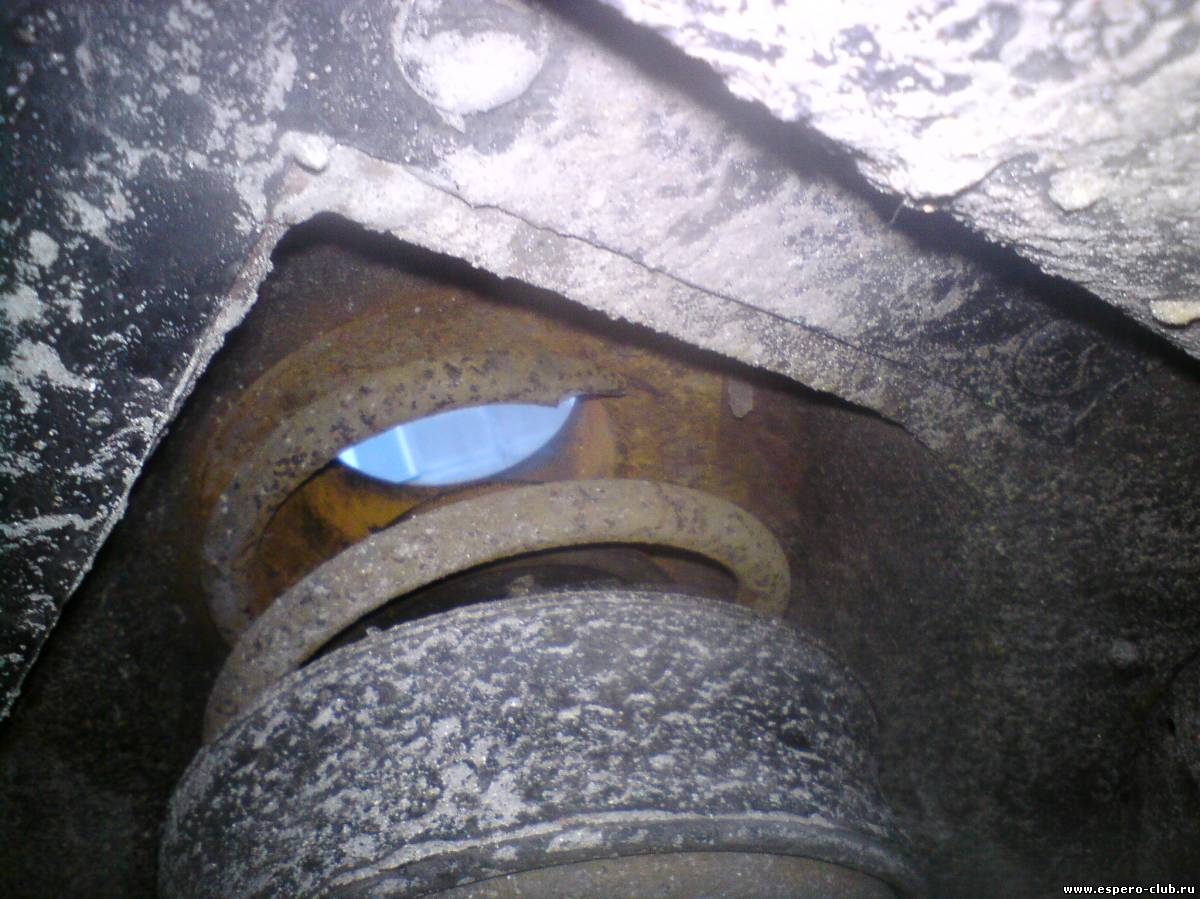

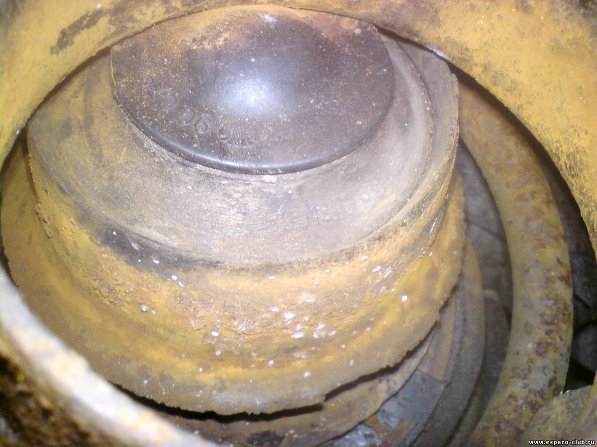

Вот фоты моей проблемы: сломанная пружина, ржавая резинка и и сама чашка!

muhinДата: Воскресенье, 04.Мар.2012, 12:28:23 | Сообщение # 160
Сообщений: 328
только не ведись на дешевые запчасти типа корейский неоригинал и т.п. и пружины фобос тоже как рулетка
Добавлено (04.Мар.2012, 12:28:23)
и чет я у тебя не увидел стакан - куда пружина упирается

А на последнем фото куда она тогда упирается????? Я так понимаю что это и есть тот стакан!!!!??
