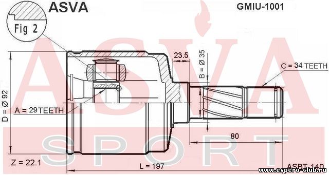

Меняли МКПП (в моей была дыра в корпусе, и я купил б/у на разборке – сказали, что от Эсперы и с виду один в один). Коробку поставили, потом дошло до установки Шрусов Шрусов, и получилось следующее. Убедившись на форуме, что подойдет – я купил 1 новый внутренний шрус ASVA GMIU1001, а про другой внутренний шрус сказал, чтоб смазали и поставили. Так вот, получилось, что ASVA прекрасно влезает и слева, и справа в коробку, а старый Шрус (я так понимаю, там GKN оригинал) никак не входит (!). Как так получается…??Есть какие-то советы на этот счет, у нас же вроде одинаковые и справа, и слева Шрусы? Что делать – просто покупать вторую АСВУ, по длине не будет проблем каких-то? Заранее благодарю!

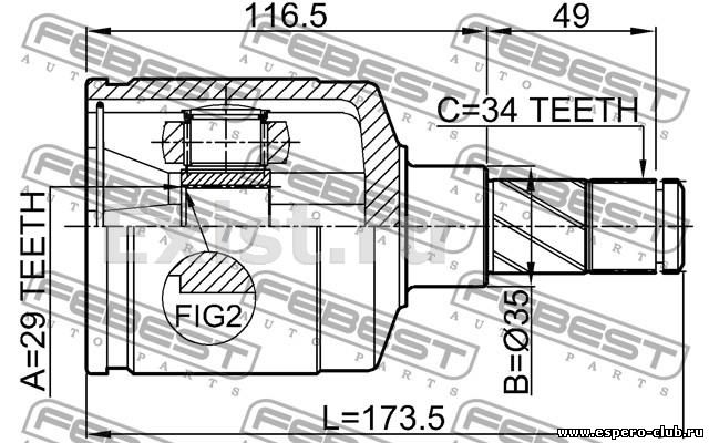

Про длину внутренних Шрусов спросил потому, что оригинальному номеру (96489849) на Exist и в некоторых других каталогах соответствует Шрус Febest 1111-ESP и иные – длина 173.5 мм (см приложение) и, как измерял Alex58 (http://espero-club.ru/forum/18-6215-1) примерно так и есть вроде.
Однако, по сообщениям на форуме, в основном ставят Asva GMIU-1001, заявленная длина которого 197 мм (см приложение).
Вот и не совсем ясно, все же, что ставить? Думаю, вопрос интересовал не только меня, и было бы неплохо прояснить, кто знает точнее…. Спасибо!

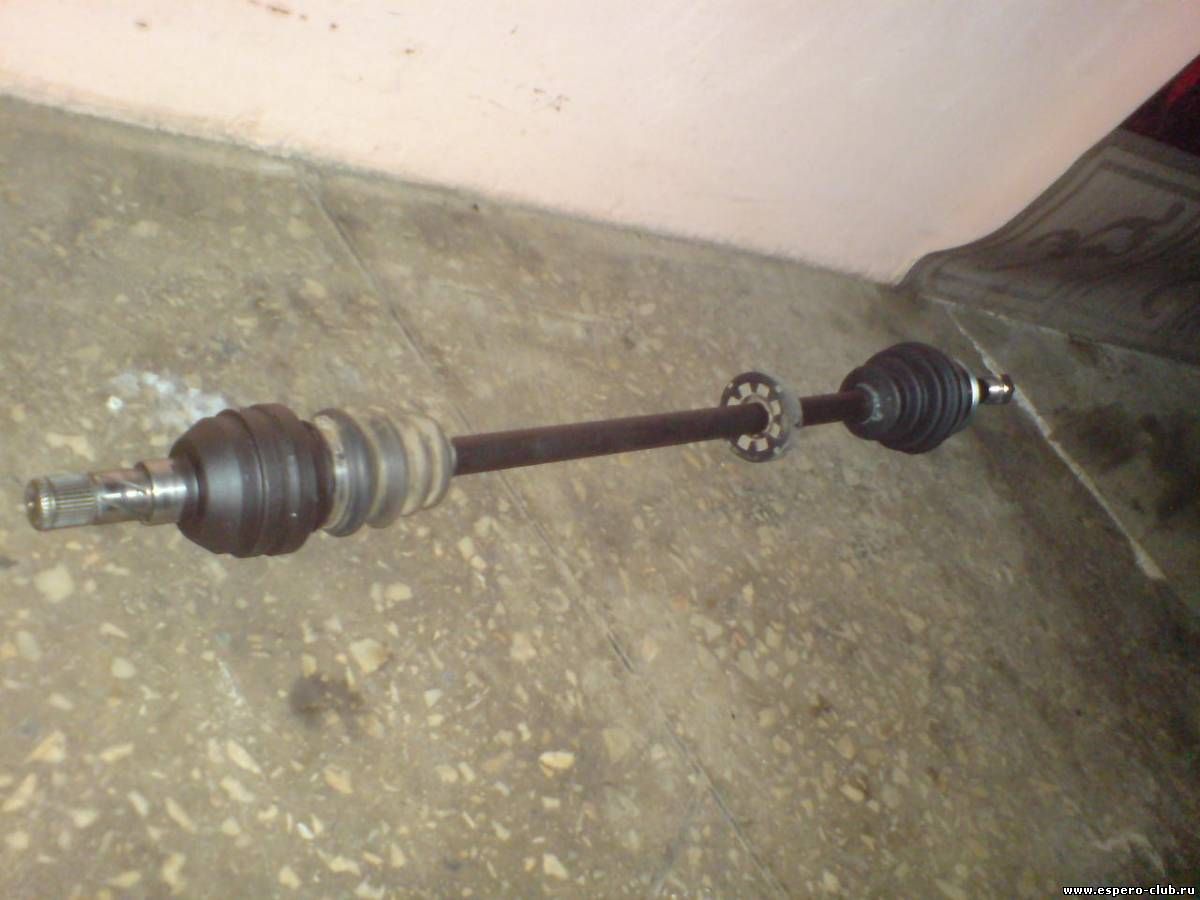

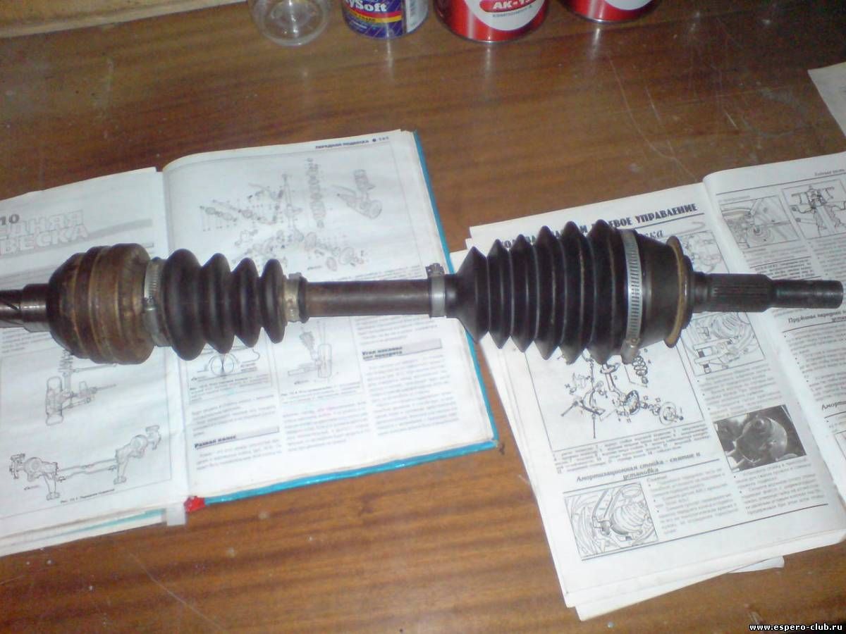

У меня вообще вот такие гранаты стоят...привода(палка) эсперовские.
Ход палки в гранате большой...я даже испугался когда с приводами кувырялся smile ,думал что вообще палку выдернул.Оказалось всё нормально.
Прикрепления: 1273429.jpg (78.4 Kb) · 9119901.jpg (102.7 Kb)

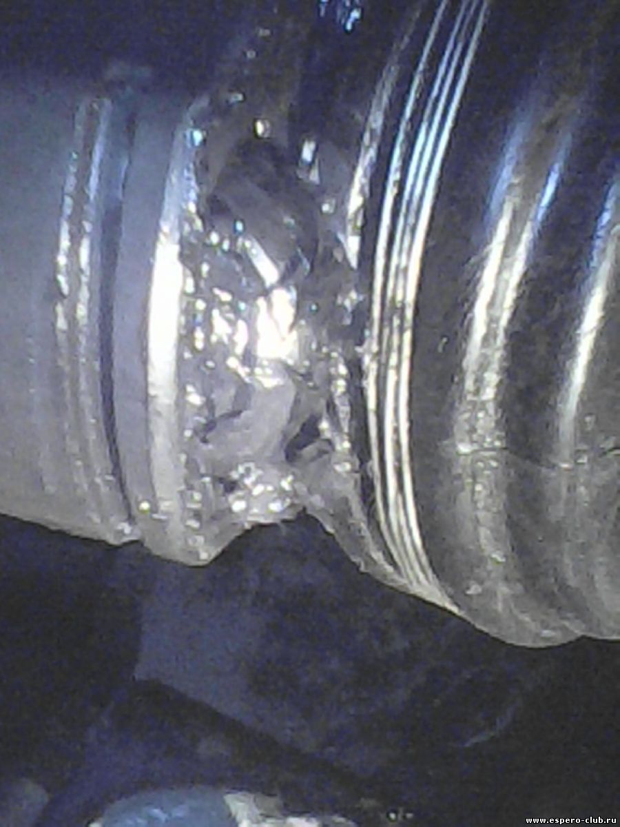

Комрады нужен совет! Ехал вчера на своей Эсперке и на сворости 20 км/ч услышал удар (как молотком по железу) и машина встала. Оттолкали ее к обочине, поддомкратили и увидели, что передний левый внутренний шрус частично вышел из коробки. Сняли колесо, сняли шрус, и обнаружили, что пыптик, который на фото я обвел красным цветом отломился и остался внутри коробки.
Внимание вопрос: достаточно ли будет установить новый шрус или надо теперь снимать коробку и вытаскивать этот пыптик?

kostroma21Дата: Воскресенье, 28.Апр.2019, 19:02:36 | Сообщение # 84
Как так угораздило то?
На этом конце шруса находится распорное кольцо примерно в сантиметре от конца вала.Если вал обломился по канавке распорного кольца то конец оставшийся в коробке довольно таки большой и оставлять его там опасно (по моему).Я бы для начала снял крышку поддона коробки...можа он сам вывалится.
