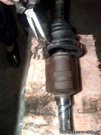

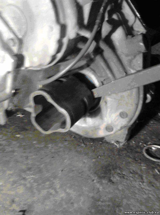

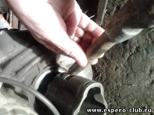

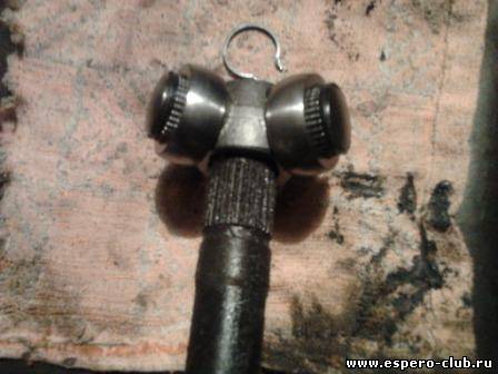

YriyДата: Пятница, 28.Окт.2011, 21:56:02 | Сообщение # 25
Откручиваешь гайку на 30, затем откручиваешь три болта на шаровой опоре и тянешь стойку на себя. Можно съемником шаровую выдавить, но надо аккураттно, чтобы пыльник не повредить. Выводишь наружную гранату со ступицы. А внутреннюю монтажкой отталкиваешь от коробки. Снимаешь хомут большой с резинки, стопорное кольцо и трехлучевой шарнир. Ставишь новый трехлучевой шарнир, стопоришь кольцом, набиваешь смазкой, одеваешь резинку и хомут. Если привод правый, хомут можно поставить обыкновенный под отвертку. забиваешь внутреннюю гранату в коробку при помощи молотка и зубила. Можно правую гранату сначала забить в коробку, а потом вставить в неё вал и на месте затянуть хомут. Закручиваешь шаровую, гайку на 30 и колесо.
Прикрепления: 9971964.jpg (68.7 Kb) · 7451855.jpg (45.9 Kb) · 7419440.jpg (24.0 Kb) · 5831378.jpg (25.9 Kb)
smirnovДата: Суббота, 29.Окт.2011, 00:33:23 | Сообщение # 26
Сообщений: 3
Спасибо, завтра буду пробовать
Вал обязательно снимать?
xxxSNAPxxxДата: Суббота, 29.Окт.2011, 02:41:27 | Сообщение # 27
Сообщений: 3
обрати внимание какой у тебя будет в комплекте хомут на пыльник, если не очень надежный лучше купи нормальный, и желательно специальный инструмент для установки хомута, а то замучаешься ставить его)
YriyДата: Суббота, 29.Окт.2011, 07:40:11 | Сообщение # 28
Если правая граната,то можно не снимать.А если левая то надо снимать. Хомут на пыльник не оденешь.На левый только заводской хомут, а на правый можно поставить ленточный под отвертку.
