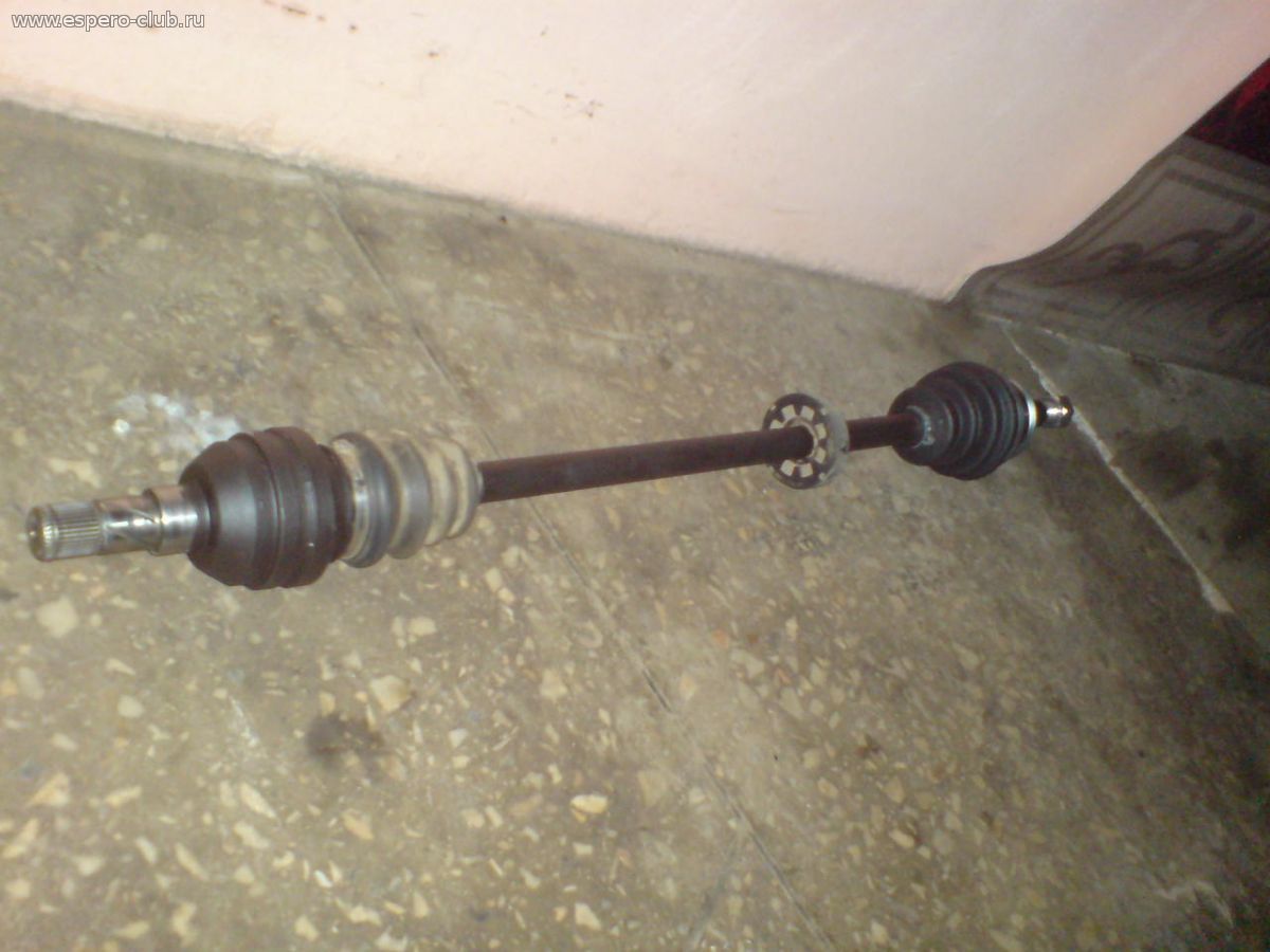

vlad-248Дата: Воскресенье, 21.Сен.2014, 19:23:46 | Сообщение # 53
Сообщений: 10
Понимаю что поздновато овечать, но шрус VN-5805 (кстати он не трипоид а по устройству как внешний, с шариками), на двух литровую версию НЕ ПОДХОДИТ! сам так окарался по каталогам выходило что аналог, да и цена (мечта дурака) в результате не налазит на привод, валяется в гараже. Сейчас заказал asva gmiu 1001 трипоид, еще не поставил, но размеры другие да и на форуме уже читал что точно подходит.

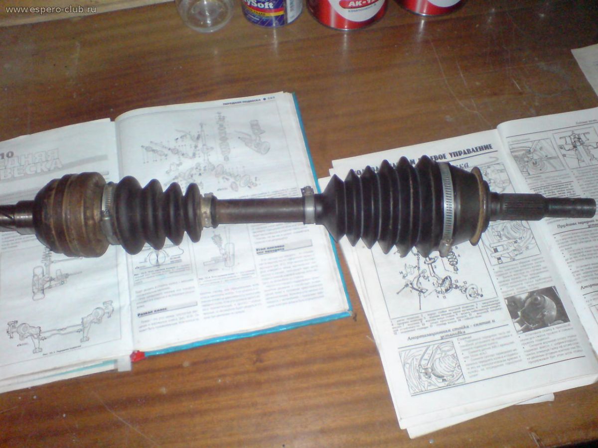

kostroma21Дата: Воскресенье, 21.Сен.2014, 20:56:58 | Сообщение # 54
Ты случайно не про такие шрусы говориш?
Такие у меня 80000 набегали а сколько до меня так только бог знает smile
Прикрепления: 8417841.jpg (77.7 Kb) · 9297951.jpg (102.1 Kb)

serjikДата: Воскресенье, 21.Сен.2014, 21:41:54 | Сообщение # 55
Сообщений: 832
Я так понимаю от опель вектра а подойдут?
YriyДата: Воскресенье, 21.Сен.2014, 21:51:09 | Сообщение # 56
serjik, У нас немножко другой. Такой как в 25 сообщении. wink
serjikДата: Воскресенье, 21.Сен.2014, 22:00:15 | Сообщение # 57
Сообщений: 832
Ну да у нас трипоид а постом выше вроде от опеля и вроде пишет что ходят или я ошибаюсь?
YriyДата: Воскресенье, 21.Сен.2014, 22:04:24 | Сообщение # 58
serjik, Так он на них и ездит.
serjikДата: Воскресенье, 21.Сен.2014, 22:25:58 | Сообщение # 59
Сообщений: 832
Значит они взаимозаменяемы?
Добавлено (21.Сен.2014, 22:25:58)
Просто по случаю достались опелевские привода
YriyДата: Воскресенье, 21.Сен.2014, 22:44:06 | Сообщение # 60
serjik, Вот снимешь, проверишь и расскажешь.
