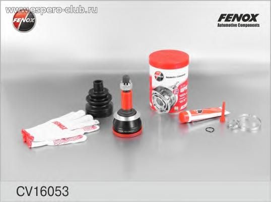

wap87Дата: Пятница, 25.Дек.2015, 18:43:02 | Сообщение # 68
Сообщений: 460
№7 больше похож на наш.У меня был пласмассовый пыльник,а под 1 номером вроде резиновый.
Меня еще в магазине спрашивали под сколько у меня каких то зубчиков, 32 или 39, как то так. Как понять ?
gennadichДата: Пятница, 25.Дек.2015, 19:08:16 | Сообщение # 69
Сообщений: 441
Подсчитать зубцы на ШРУСе или на ступице. У меня гранаты на 33 зуба стоят.
Прикрепления: 6120773.jpeg (19.4 Kb)
Сообщение отредактировал gennadich - Пятница, 25.Дек.2015, 19:13:03
YriyДата: Пятница, 25.Дек.2015, 21:05:07 | Сообщение # 70
Для этого надо гранату снять
