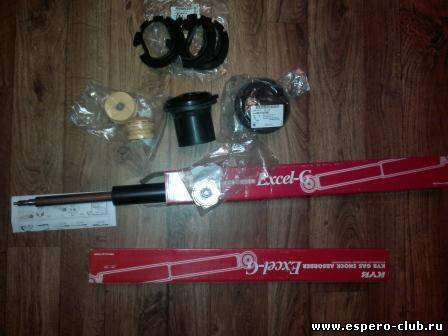

Поменял стойки спереди вчера. Сзади не стал пред хозяин недавно менял работают еще. Купил KYB Брал все в Exist
Красота! Отрабатывают все неровности на дороге на ура!
90250418 Кольцо передней пружины нижнее 4шт
96133096 Чашка опорная пружины 2шт
365501 Картридж амортизатора масляный, переднего "Excel-G" 2шт
200 424 755 Пыльник амортизатора, переднего 2шт
Итого: 3,5тыр
Еще заказал пару шаровых 915314 и Опоры переднего амортизатора CM-D507.(+1700 руб) Как нибудь соберусь поменяю
Прикрепления: 7503125.jpg (33.0 Kb)

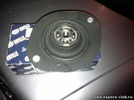

muhinДата: Понедельник, 04.Мар.2013, 07:37:59 | Сообщение # 292
Сообщений: 328
kdimon, Ну что же ты все взял путевое а опорники заказал полное г...но? я бы тебе бесплатно такие отправил.... Вылезут если не сразу то в первую же неделю. кар-декс хоть и пишут что корея, но по качеству отстой полный. я продавал такие все клиенты в ах...е были от такого качества. Недавно пришли опорники febi так там в упаковке оригинальные опоры со стертыми номерами. Блин сочувствую за напрасно потраченные деньги.....
Добавлено (04.Мар.2013, 07:16:21)
Ну хотя как напрасно.... Опыт вообще дается не дешево....
Добавлено (04.Мар.2013, 07:37:59)
кстати были такие что при нажатии большими пальцами, как бы сверху вниз резинка отслаивалась от железного корпуса, проверь сразу, при них, если что не так верни сразу обратно. Хотя в экзисте это тот еще гемор.

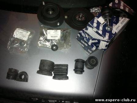

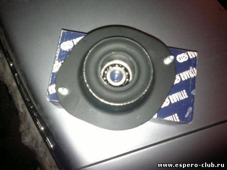

Ну вот что пришло Опоры переднего амортизатора CM-D507 525,43 руб/штука
По качеству, если бы muhin ничего про них не сказал, на мой вгляд вполне приемлимо. резина твердая. Как ни давил ниче у меня не получилось выдавить их из корпуса biggrin короче внешн вид на 5 а как они себя поведут покажет время yes
Вот еще что приобрел
Сайлентблок переднего рычага CB-D004 251,88р 2шт
Втулка стабилизатора, резиновая 02875013 31,88р 8шт
Манжета, передний стабилизатор бампера 6,56р 8шт
Втулка стабилизатора переднего 96191889 44,06р 2шт
Сайлентблок подвески передней 40 60 0013 155,00р 2шт
Опора шаровая 915314 338,76р 2шт
Подвеска будет как новая rolleyes
Прикрепления: 6827552.jpg (27.4 Kb) · 3189898.jpg (28.7 Kb) · 5439603.jpg (30.6 Kb)
Сообщение отредактировал kdimon - Понедельник, 04.Мар.2013, 23:00:09
