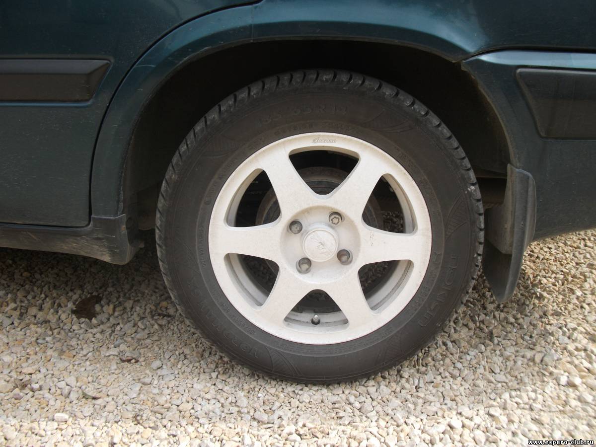

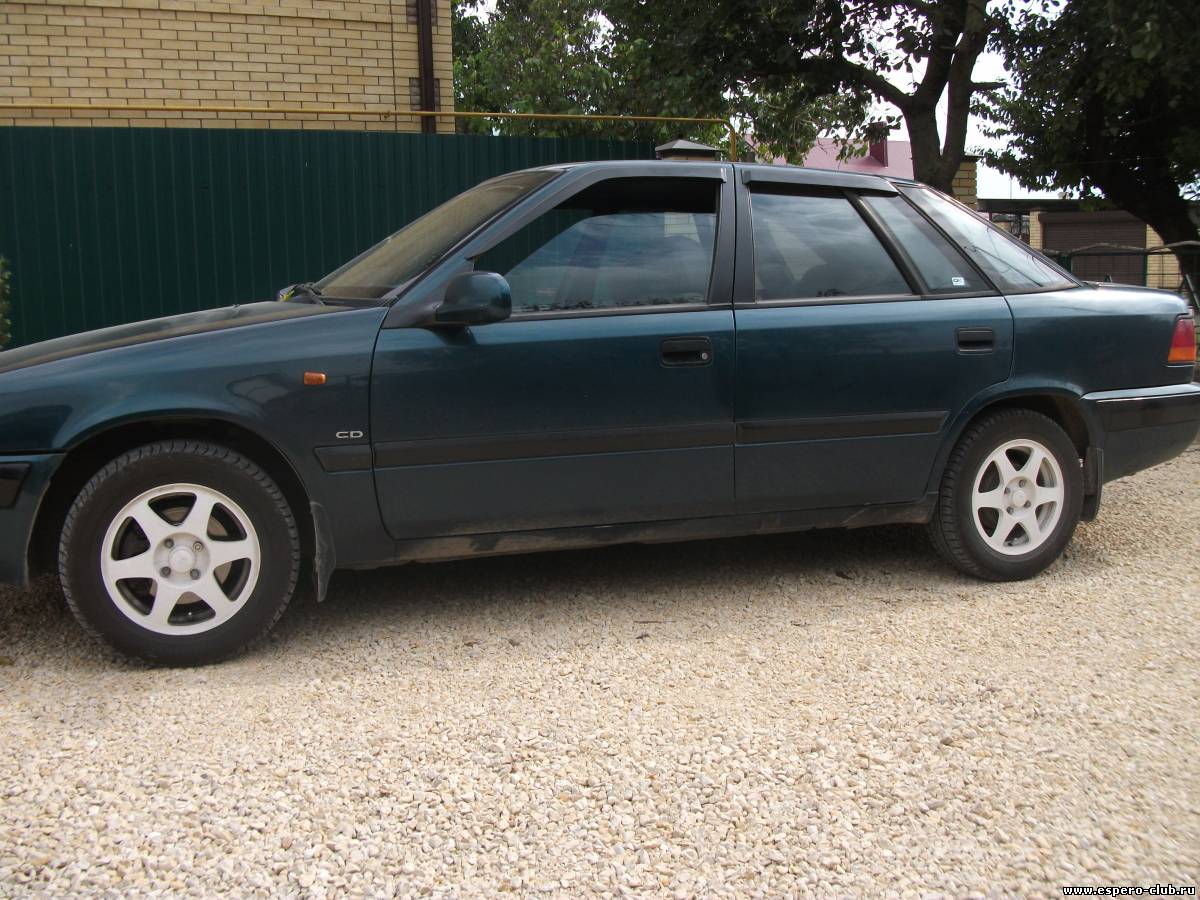

Месяц как поставил
Kayaba масло 43134 аммортизатор задний 793,96 руб. за 1 шт.
Lesjofors на 2 см. короче штатных 42 177 01 пружина задняя 1 373,88 руб. за 1 шт.
Прикрепления: 2868887.jpg (129.8 Kb) · 0312935.jpg (129.8 Kb)

Quote (serg55)
может у тебя усиленные стояли? да и просели наверно

другая
Добавлено (04.Окт.2012, 14:37:11)
Нет стояли сток, одна сломалась
Добавлено (04.Окт.2012, 14:38:43)
А новые усиленные с одинаковой толщиной витков.
