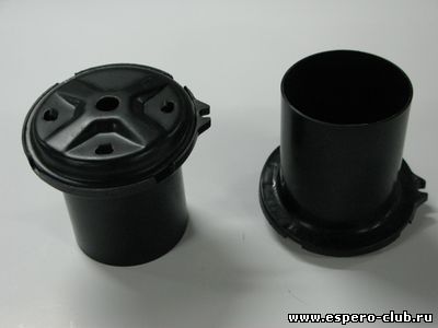

| cliv, Там не сама пружина ставится так или иначе, а пластмассовый стакан сверху пружины. Левый выступом вперёд, а правый назад. С правой стороны выступ как бы с отверстием небольшой.

| Цитата yuryespero078 (  ) Левый выступом вперёд, а правый назад Право/лево по ходу движения или стоим перед машиной?
Езжу на Эсперо 16лет. Чистокровная корейка 1997г. CD,С20LE, OHC., 105 л.с. (чип сгорел), МКПП. пробег 245 000 км.
| Yriy | Дата: Понедельник, 28.Мар.2016, 11:03:53 | Сообщение # 484 |
| cliv, Лево - это где руль.
| yuryespero078 | Дата: Понедельник, 28.Мар.2016, 12:20:29 | Сообщение # 485 |
Сообщений: 245
| cliv, по ходу движения

| А что за прикол с пластиковыми стаканами? Походу я оба установил выступами назад, один стакан теперь слегка перекошен.. чем это чревато, кроме возможной протертости стакана о стойку? А то уже и на сход-развал съездить успел и проехал прилично с неправильно установленным
