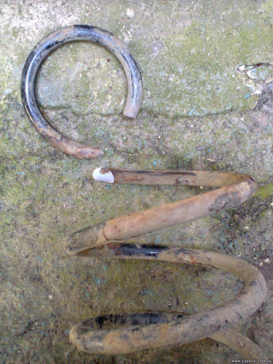

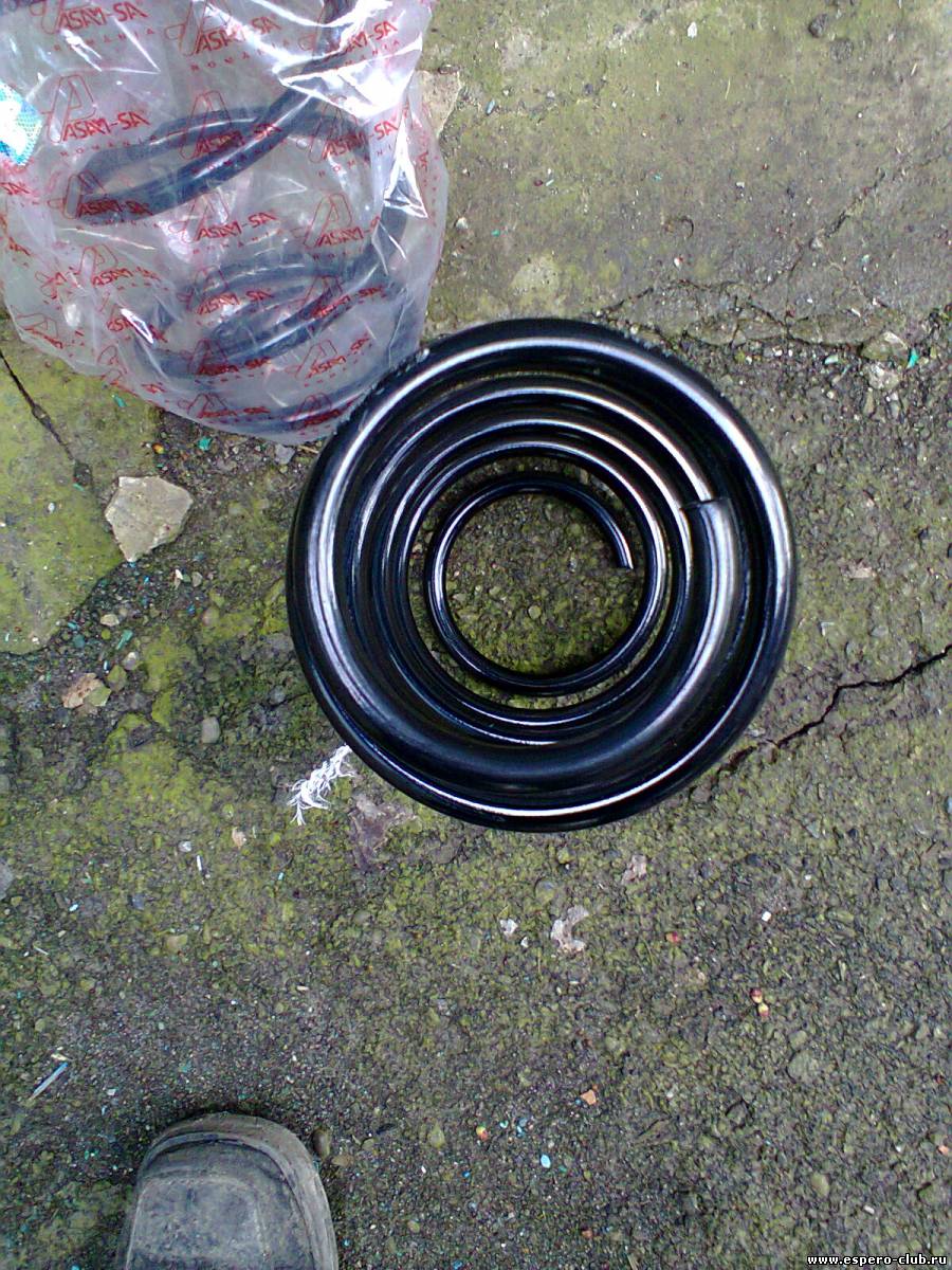

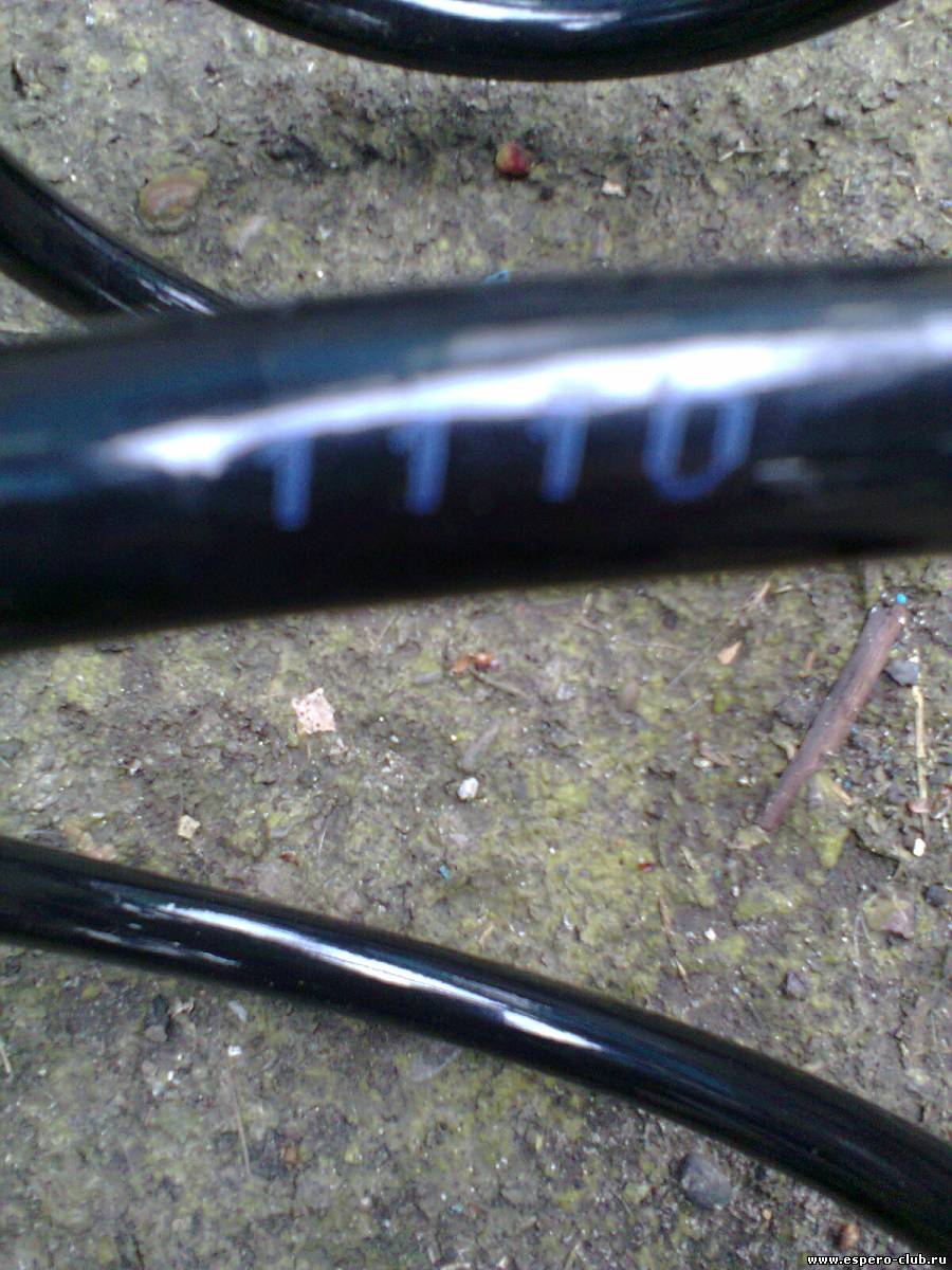

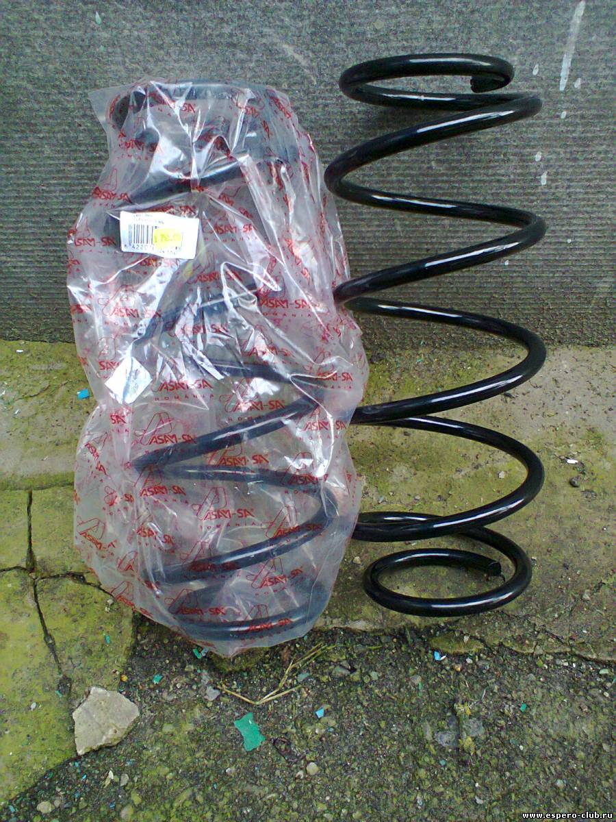

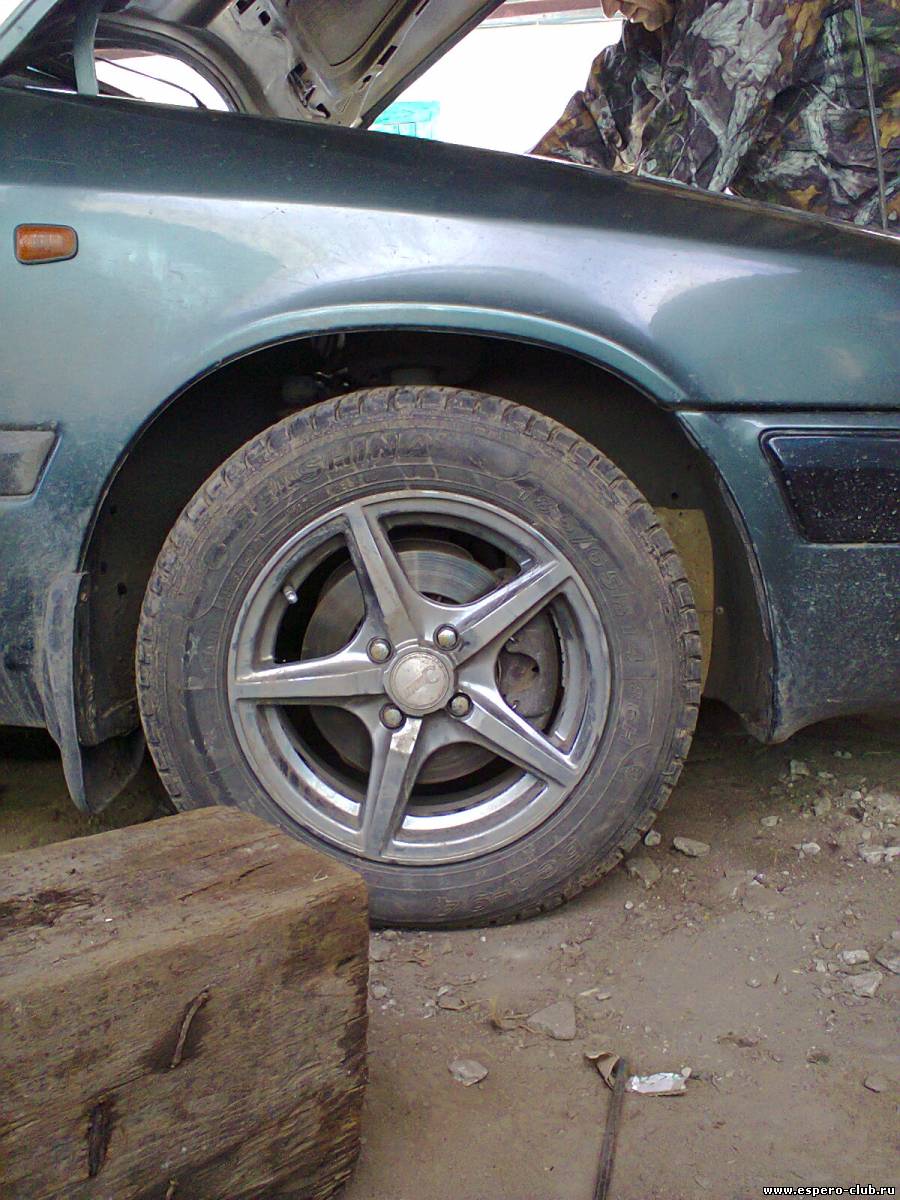

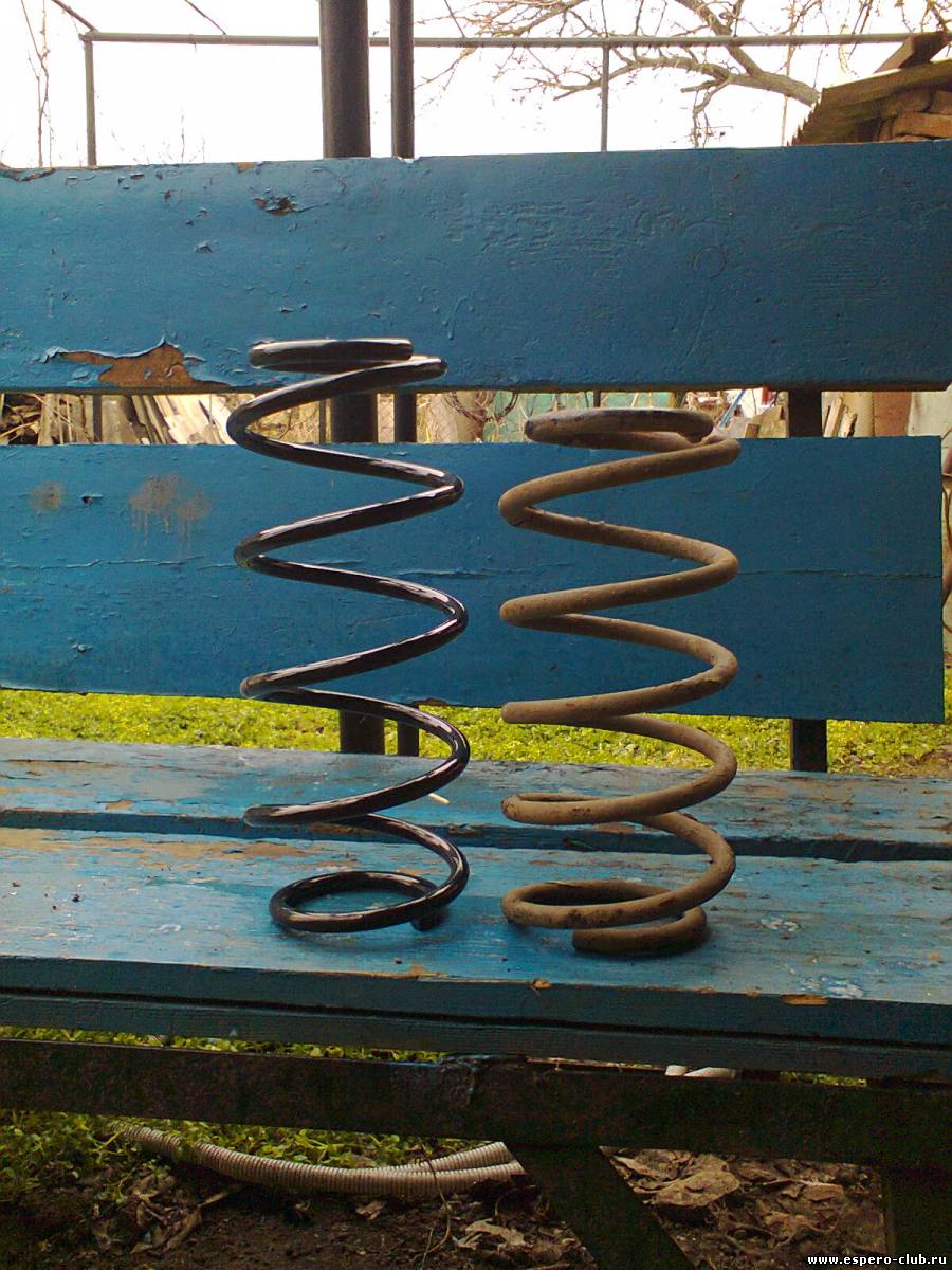

Столкнулся и я с такой проблемкой как поломка пружин. Лопнула передняя левая при переезде через полицая причём как обычно на небольшой скорости. Остановился убедился в своих предположениях и поехал домой.Вчера ездил на Фортуну в РОСТОВ за новыми. Оригинал GM от 2700 за пару что-то мне показалось дороговато , нашёл Румынские ASAM-SA .Продавец чуть ли не клялся что качество хорошее, говорит уже год торгуем и никто не жаловался. Короче поверил т.к. в Ростове и области эсперок ещё много. Смутило то что у них не как у оригинала сам виток (т.е. не переменное сечение) Цена 1500 р. за пару . Вот и думаю не упадёт ли передок. Кто ставил пружины этой фирмы ? В поисковик забил отзывы а отзывов нет (может плохо искал) Короче иду ставить ,потом напишу что получилось и попробую фотки выложить если получится.
yuryespero078Дата: Суббота, 30.Мар.2013, 18:43:16 | Сообщение # 311

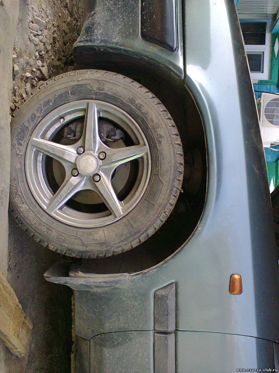

Сообщений: 245
вот поставил румынские пружины

yuryespero078Дата: Суббота, 30.Мар.2013, 18:46:29 | Сообщение # 312
Сообщений: 245
машина на новых румынских пружинах выше на пару сантиметров и на последней лопнутая пружина

vovannetДата: Среда, 03.Апр.2013, 10:07:09 | Сообщение # 313
Сообщений: 217
А по жесткости?
yuryespero078Дата: Среда, 03.Апр.2013, 21:40:05 | Сообщение # 314
Сообщений: 245
А по жёсткости стала немного помягче . Там на фото видно что новые пружины из более тонкого металла видимо из-за этого и мягче. Но мне пойдёт я в гонках не участвую, а по трассе одно удовольствие ехать.
