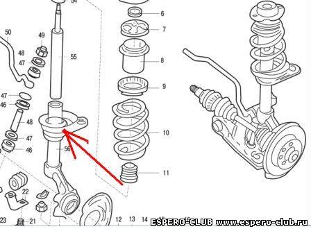

такая же проблемма оторвал чашку на поворотном кулаке, Вопрос такой можно ее приварить или придется покупать новый поворотный кулак. Чашка не гнилая просто яму хорошую поймал.
Добавлено (26.Ноя.2010, 19:58:32)
а от опеля вектры А, на эсперу поворотный кулак поставлю и что с рулевыми наконечниками делать можно примерчик желательно в картинке

Сообщений: 53
Можно однозначно, я так и сделал притом на обоих стойка держится отлично

Quote (RuZer)
а ты чем варил, полуавтоматом или сваркой простой
RuZerДата: Пятница, 26.Ноя.2010, 20:11:04 | Сообщение # 11
Сообщений: 53
Газом, вначале проварил чашку а потом снизу еще усилил чтоб наверняка cool
Добавлено (26.Ноя.2010, 20:11:04)
Заварить не проблема, проблема у меня была со снятием стойки рулевые наконечники ели выбил и то при помощи гарелки и гайку ступицы ели отвернул а заварить впринципе хоть чем можно но лучше газом или кемпи.
