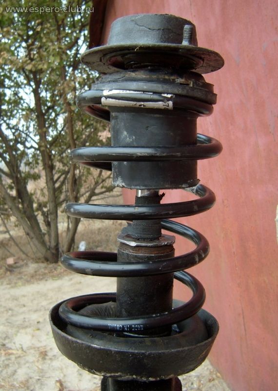

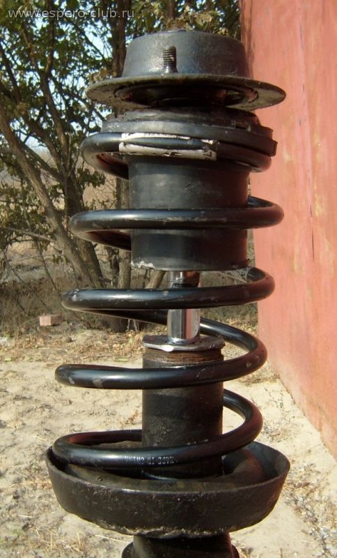

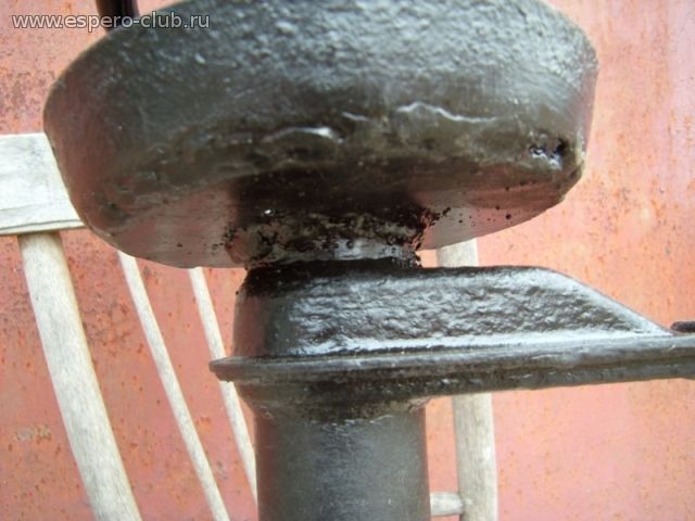

Такая же беда - сгнила чашка и на лежачем полицейском провалилась на колесо, да вдобавок и пружина лопнула, благо недалеко от гаража. Сделал почти так как Yahor в посте 33 из листа 4мм. Лучше новой!!! Решил заварить после того, как посмотрел б\у пару штук - скоро сгниют. Б/У не покупать, эта беда Эспер и Нексий! Я правую заваривал в 2013г, а левую осенью 2015. Сложность одна - правильно поставить верхнюю опору под пружину. Так как плоскость верхнего витка не перпендикулярна оси пружины, то при неправильной установке верхней опоры она становится с перекосом, нижний торец пыльника (торец пластмассовой трубки) может тереть или упираться об гайку крепления амортизатора на трубе стойки. Вот есть описание из книги по ремонту. Но при замене на китайскую пружину эта рекомендация не прокатила - пришлось пару раз сжимать/разжимать пружину и крутить верхний упор, чтобы стал без перекоса (первое фото криво, второе фото - ровнее).

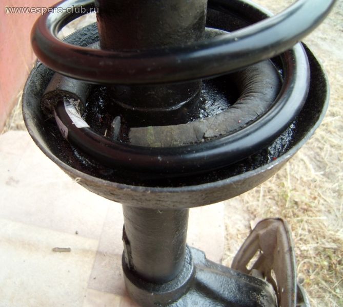

Вместо нижней резиновой подкладки (в магазинах я не нашёл, т.к. НЕТ в каталоге, хотя если пружины оригинальные, то можно использовать верхнюю), натянул на конец витка шланг маслостойкий! В моей новой КИТАЙСКОЙ пружине нижний виток не круглый, а какой-то квадратный!

Вместо прокладки натянул шланг..
