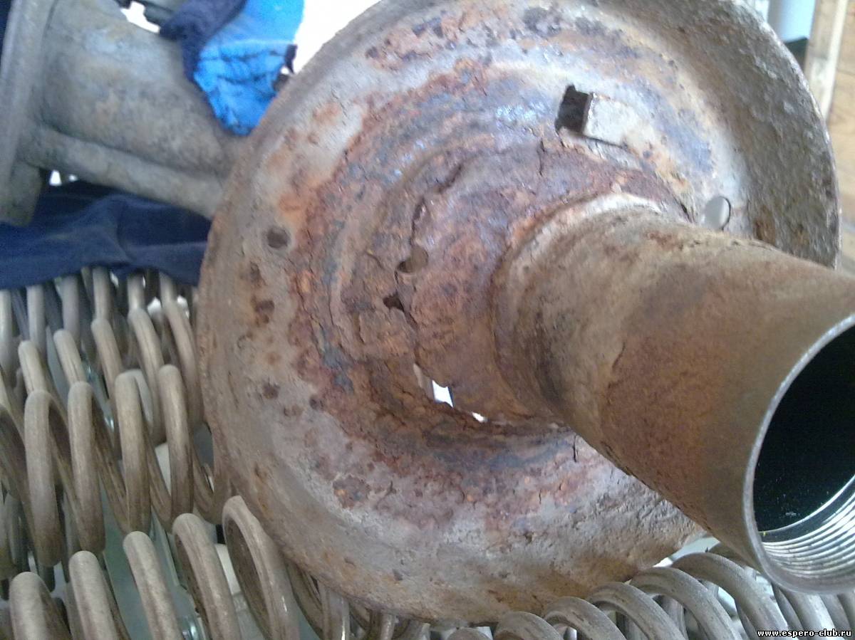

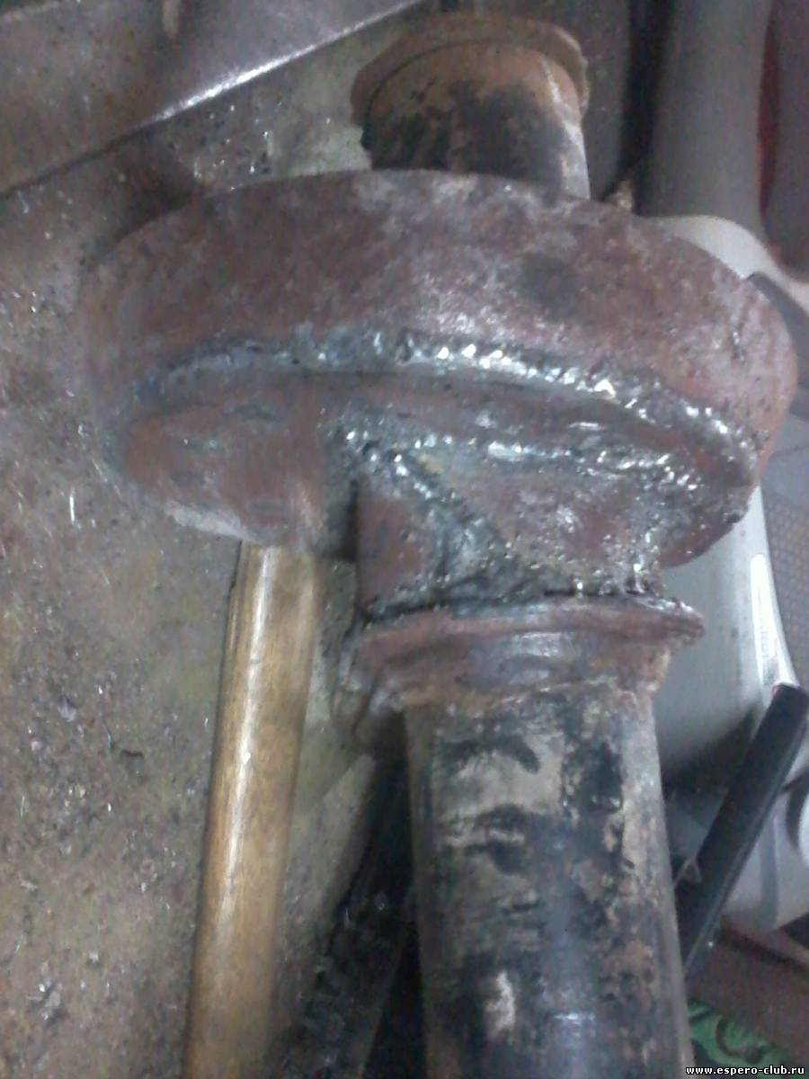

была такая беда, отгнила чашка и начала шваркать по колесу, докатил потихому до дома и начал творить!
Прикрепления: 4316369.jpg (90.2 Kb)

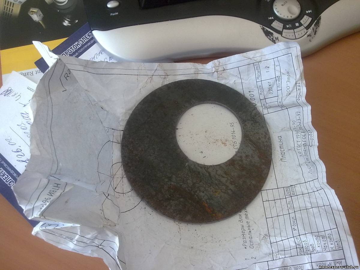

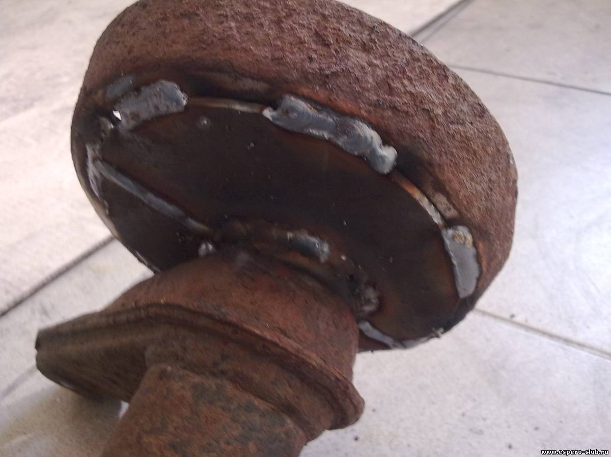

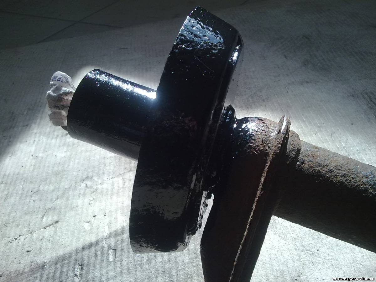

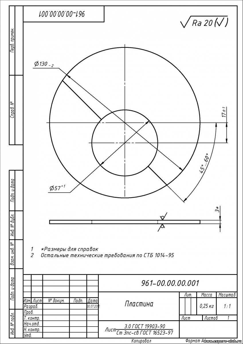

Вот история моей чашки:
Зазор до колеса был меньше 5мм.
Далее почертежу мне изготовили следующую деталь
После сделал технологический разрез болгаркой, выставил чашку, заварил и покрасил:
Прикрепления: 7208810.jpg (123.4 Kb) · 0702529.jpg (106.2 Kb) · 0784917.jpg (114.5 Kb) · 3728936.jpg (81.0 Kb) · 5650292.jpg (110.8 Kb)
DAEWOO ESPERO 2.0 OHC
1996г.в.
YahorДата: Пятница, 03.Авг.2012, 12:13:06 | Сообщение # 34
Сообщений: 259

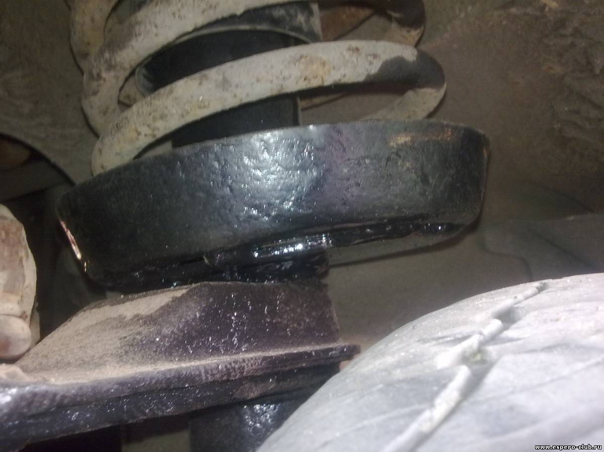

Вот уже установлено на авто
Еще просверлил дренажные отверстия.
Под старую прокладку пружины вырезал еще одну из 5мм резины.
Прикрепления: 1756400.jpg (89.8 Kb)
