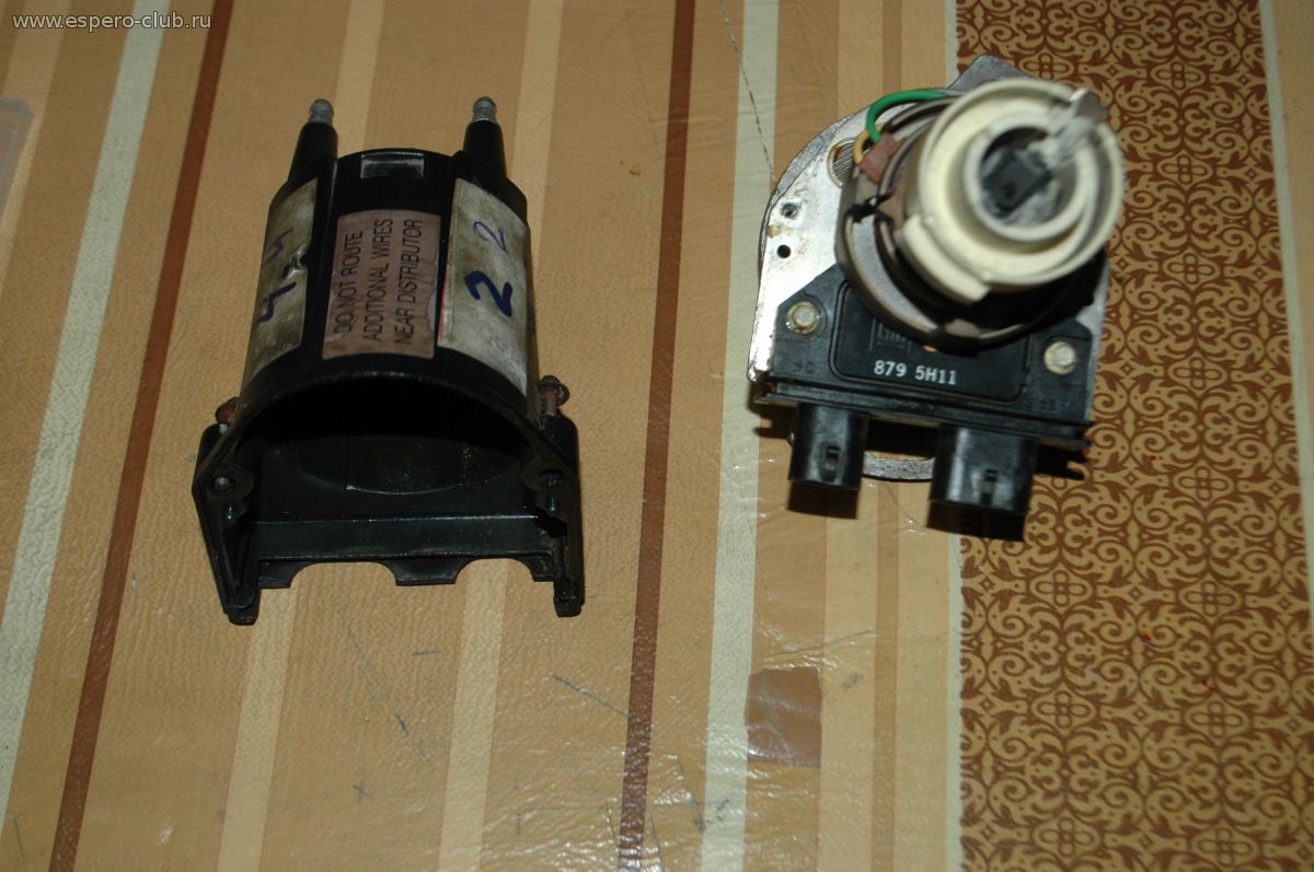

BUTLEHERДата: Четверг, 19.Ноя.2015, 22:52:01 | Сообщение # 13
Сообщений: 24
евген93, Чек не горит. Завтра массу буду искать и сверху и снизу. Разобрал трамблёр там всё чистенько как в аптеке, правда пыль в угол забилась ярко бурая как от эбонита. И нагар чёрный на крышке на центральном контакте который на катушку идёт. А на остальных четырёх закислость. Всё почистил, завтра буду пробовать. Если не поможет куплю новый трамблёр, если и здесь не поможет буду электрика на сервисе искать., в районе м. Беляево.
Прикрепления: 4186434.jpg (106.6 Kb)
konver77Дата: Пятница, 20.Ноя.2015, 06:11:22 | Сообщение # 14
Сообщений: 170
BUTLEHER, А катушка к которой жёлтый и зелёный проводки какого цвета?
YriyДата: Пятница, 20.Ноя.2015, 06:49:01 | Сообщение # 15
Да. Это и есть катушка индуктивности.
