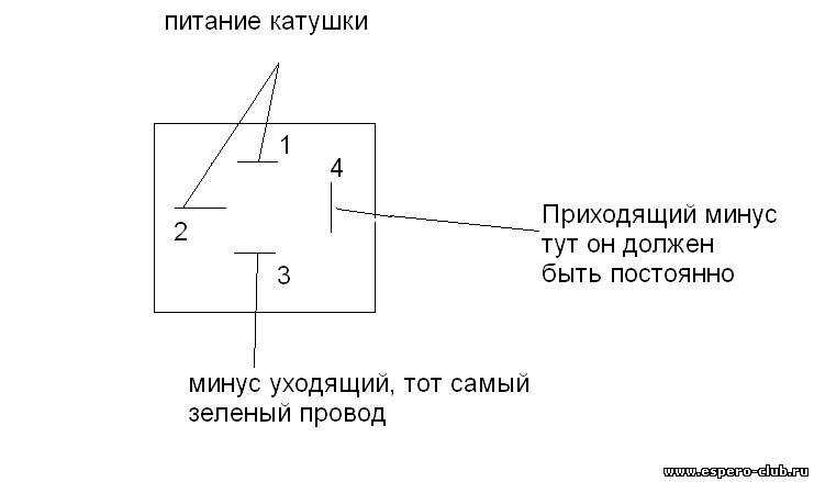

Я тут седня тоже ковырялся с гудком, так вот - по поводу реле, изобразил схематично если смотреть на блок предов с наружи
1 и 2 это обмотка катушки, раз реле щелкает то там все исправно
3 это наш любимый зеленый провод, и прозванивать его лучше не сзади а с разьема реле, тоесть спереди, еслми от разема до гудка звонится то точно целый
4 это вход на рэле, здесь постоянно должо быть минус 12в, которые по средствам реле и должны быть поданы на третий контакт, тоесть на зеленый провод. Стоит проверить есть-ли там напруга или нет, если нет то именно по этому гудок и неработает, проверить легко одним щупом мультика на этот контакт а другим на плюсовую клемму и все станет ясно.

Quote (Fess-1984)
опана wacko это получаеться там должно быть +12 вольт? или я не правильно понял? а если запитать её от чего-нибудь другого?
