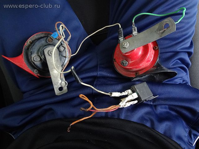

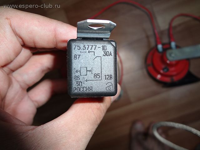

мужики, ничего не пойму... не работал звуковой сигнал как купил... ну и пред. хоз. сказал у него тож не работал... полез смотреть... релюшка щелкает когда нажимаешь на сигнал. полез смотреть.. думал проводка от реле до клаксонов. клаксоны проверил.. дудонят. клюв снимать не стал, полез так. отвернул клаксоны со всеми соплями и ничего не могу понять.. стоит еще одно реле. оно должно вообще стоять? на фото видно. в общем проверил напругу до того места где отрезал эти сопли с клаксонами.. всё норм. следовательно дело в этом. проводку поменял в этой композиции и реле новое поставил... эффекту ноль. кстати.. на проводке которая идет от реле до клаксонов зеленый и красный провода.. где +/-? wacko
клаксоны GMP gtr 99 12v

morokow5, Убери реле , оставь только белый и провода на сигналах, на пластинах минус от сингалов и на корпус автомобиля .
Должно работать.
А вся конструкция , похоже с наших автомобилей.При замене на нештатные сигналы приходилось ставить промежуточное реле.

работать то будет несомненно... просто вот с этим реле непойму.... на кой оно тут и нужно оно вообще или нет wacko и зачем оно тут вообще стояло и как работало?! если я сделал в аналогии с новыми проводами и релюшкой - и никакого эффекта

morokow5, Подозреваю, что просто тупо переставили с нашемарки на эсю, не задумываясь, а оно и не работало.

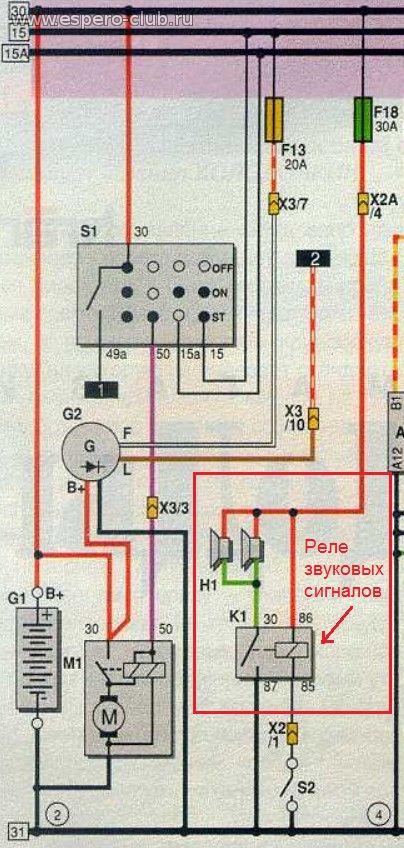

Штатно у нас идут 2 пары проводов на каждый из клаксонов. Родное реле присутствует с коробке предохранителей возле аккумулятора.
Добавлять реле на плюс - колхоз и он останется на вашей совести...
Пара питающих (напруга присутствует всегда) и пара земляных (сигналят именно по приходу земли). У меня был колхоз: использовался только один земляной провод, а клаксоны были соединены последовательно (!!!) Получается напряжение делится пополам --> звук тише. Штатные питающие провода не использовались, вместо них приходил один двухжильный провод с плюсовой клеммы (на вид как будто от старого утюга). Устранил колхоз, подключил, что-то не то, один как будто не работает. Отключив попеременно сначала один, потом второй, обнаружил что на один из зеленых проводов не приходит земля. Немного выше по жгуту я зачистил провода и сделал скрутку между ними. Проблема решена.

Alex_svk,
у меня к клаксонам идет один зеленый и один красный провод. от релюшки не смотрел сколько отходит.. тоесть должно по идее идти два зеленых и два красных провода?
а если я подключу к одной паре, которая идет у меня к клаксонам последовательно и земля будет у каждого своя то напруга тоже поделится? wacko

на бибики приходит постоянный плюс, раздваивается в жгуте слева под радиаторами(в гофре, опрессовка в термоусадке превращается в зелёную плесень). доступ нормальный, даже в конце ноября, когда в минус десять ржавчина покрыта незамерзающим жидким грязесолевым поносом. но если медь в проводах при зачистке рассыпается, лучше проложить свой провод поверху от подкапотного.

тоесть должно по идее идти два зеленых и два красных провода? а если я подключу к одной паре, которая идет у меня к клаксонам последовательно и земля будет у каждого своя то напруга тоже поделится?
Да. Два зеленых и два красных. При последовательном напруга поделится.
А если земля будет у каждого своя - это уже параллельное соединение))) Смотрите схему...
