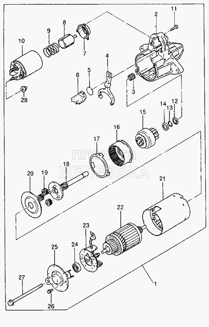

[color=red]Нужен совет. Случилось следующее: полетел бендикс, при вскрытии стартера обнаружил что втулка (номер 7) на рисунки втягивающей была изношена соасем и разваливалась на малинники кусочки, сразу большого значения этому не придал но потом выяснилось что эта втулочка конусной формы как бы играет роль ограничителя стержня втягивающей и не дает ему пот действием пружины далеко выдвигаться. в следствии чего сейчас втягивающая не срабатывает. втягивающая рабочая проверено. может кто сталкивался с чем нибудь подобным? и чем ее можно заменить?[color=red]

Если честно, я не помню такой детали.
Как втягивающее может быть одновременно рабочее и не срабатывать?
Опиши подробнее, что происходит при повороте ключа на старт.

Есть там такая деталька, да. Но сколько перебирали, никогда не ломалась. Чем заменить - ХЗ. Смотри в интернете по аналогам - Ланос, Нексия, Авео, Опеля....

она износилась простои стала как лист бумаги тонкая вот и распалась. я стартер еще после замены не ставил на машину.просто после сборки проверить решил все напрямую через акум. вот и столкнулся что втягивающая что втягивающая раза два три сработает а потом просто щелкает и до конца не выжимает бендикс. вот я и думаю что это все из за этой втулки потому что сейчас ее там просто нет. а втягивающую я и новою ставил повезло что у друга в магазине завалялась )))) результат один и тот же

110645 от нексии в экзисте смотрел?

Вот фотки моего стартера - не вижу там этой детали.

jWizard, как это не видишь? Вон она на второй фото сверху, черненькая.

это просто тупо резиновая прокладка от грязи biggrin

jWizard у меня немножко по другому выглядела она. пластмассовая а не резиновая и вытянутая во в ну тырь, в виде конуса как на рисунки деталь под номером семь

danto, ну, так у меня без этого конуса получается все прекрасно работает. Так что не в нем дело.
