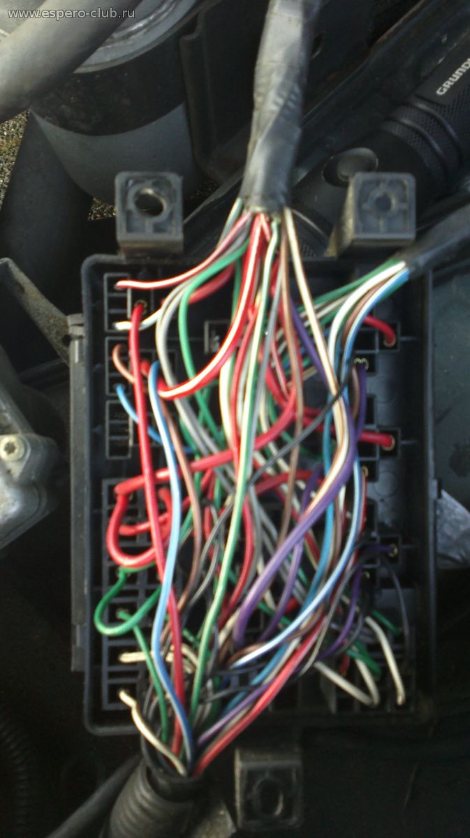

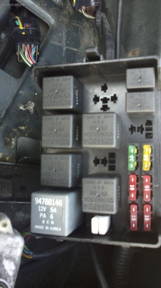

Хотел сделать и себе разгрузочные реле. Сбацал. Полез под капот и напрягся.
На дальний свет, согласно схеме, приходит с переключателя зелёный провод на колодку.
А ближний я так и не нашёл.
Точнее, он приходит на предохранители в количестве двух штук и бодро уходит в жгут к фарам.
В разъёме вместе с габаритами и дальним я так +12В и не нашёл.
Можно было, конечно, взять эту пару, скрутить и врезаться туда. Но уж больно они короткие, да и старый жгут тормошить очень не хочется.
Фото прилагаю.
Кто, что думает? Так и должно быть? И откуда ваще питалово в этот жгут приходит? Колхозом предыдущих кулибиных не пахнет, вроде.
Espero 2.0 МКПП 99г. 168000-200000 км синий
Audi А6 2.4 МКПП 98г. 200000-340000 км синий

hubbabubba, Вытащи предохранитель, и присмотрись к контактам, они похожи на "папу" авторазъемов, я так и сделал, припаял к проводу "папу" и вставил вместо предохранителя, второй вывод предохранителя - на обмотку реле.В крышке пропилил под провода.
Чтоб вернуть все как было , это только выдернуть разъемы и вставить предохранитель.
