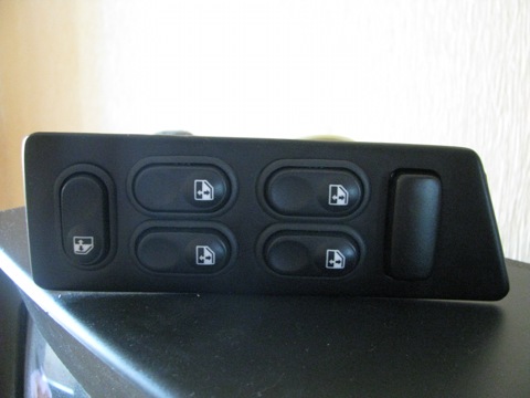

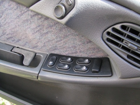

LinkДата: Понедельник, 30.Июл.2012, 09:43:24 | Сообщение # 128
Захерачил:
nblx_noxДата: Понедельник, 30.Июл.2012, 10:10:23 | Сообщение # 129
Сообщений: 464
Link, Нормуль прлучилось, только кнопку блокировки дверей тоже сменить теперь нужно - уж сильно выделяется. Кнопки от таза? А подложка хэндмейд? Лучше ползать стали?
LinkДата: Понедельник, 30.Июл.2012, 10:13:15 | Сообщение # 130
кнопки таз, оправа от родного блока, ползают лучше
nblx_noxДата: Понедельник, 30.Июл.2012, 10:18:48 | Сообщение # 131
Сообщений: 464
И как в родную оправу влезли? Надфилечком прошелся?
