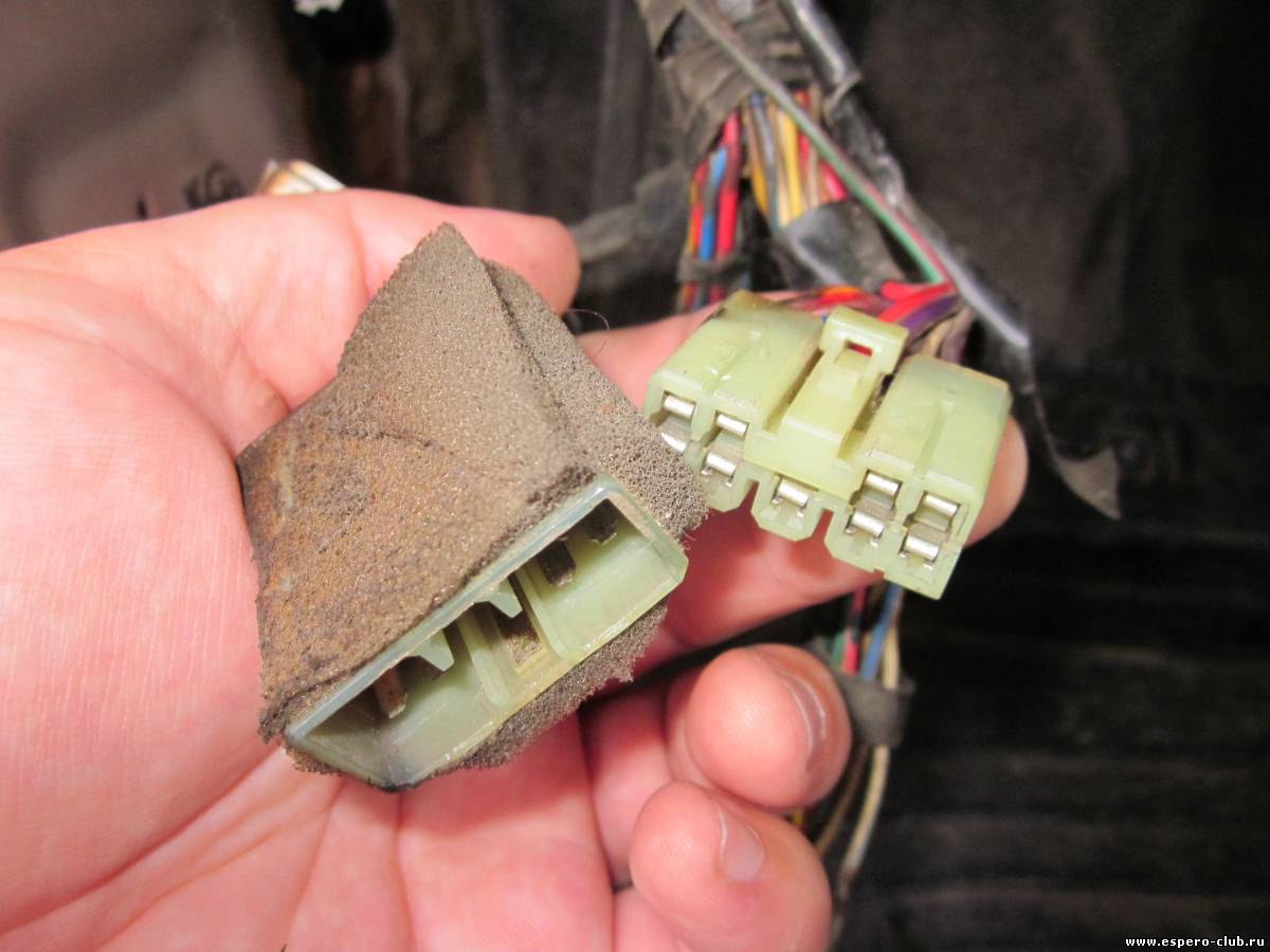

Сообщений: 58

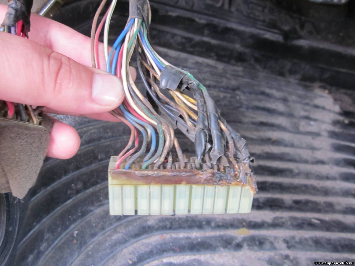

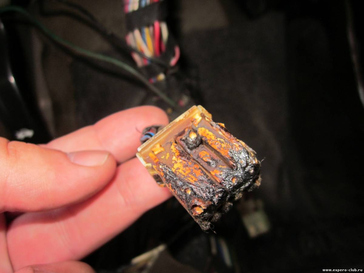

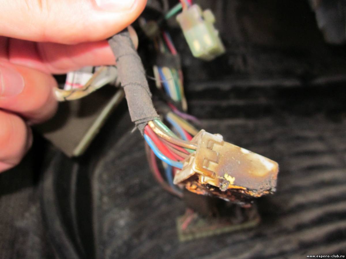

Открыл обшивку возле левой ноги и просто в шоке от увиденного. Подскажите на что должен идти тот разъём который маленький и весь оплавившийся на 1-ом и втором фото? он не был никуда
подключен.
НА третьем фото широкий разъём, если я правильно понял то на него приходят провода от всех дверей?
и на четвоёртом фото разъём я так понял - это основное питание на стеклоподёмники, цз, зеркала и кнопкку багажника?
Поправьте пожалуйста если не прав..... Попал короче на полную смену проводки как минимум на водительсую дверь..... Скажите а можно ли где нибудь купить эти расплавившиеся разъёмы что бы сделать всё красиво? или может можно купить проводку в дверь в сборе (на эксзисте нету)?

ypukДата: Пятница, 21.Сен.2012, 18:22:43 | Сообщение # 146
Сообщений: 319
Quote (komandirada)
...вылетсет предохранитель - точнее плавится в дребезги 30А...
Многовато для ЭСП, потому и сгорело всё. Там всего 15А надо, если не меньше...

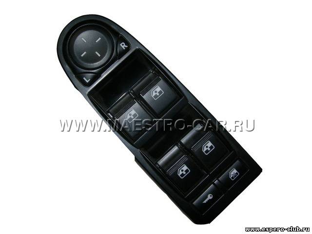

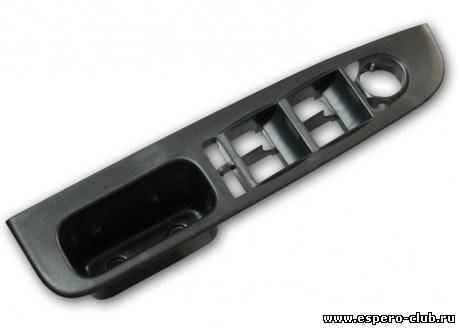

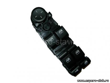

Я вот посматриваю в сторону блока управления стекло-подъёмником для Лада Калина, она идет уже с облицовкой.
Или блок управления стеклоподъёмником для Лада Приора на 4 кнопки + Заводская внутренняя ручка водительской двери Лада Приора.
Но есть одно большое НО. Вот тут http://www.electromeh.ru/production/Autovaz/index.aspx написано что Модуль работает совместно с соответствующим контроллером электропакета по мультиплексной шине по протоколу обмена LIN. Видимо просто так не заколхозишь, но кнопки мне очень нравятся...
Прикрепления: 0857938.jpg (63.0 Kb) · 2990294.jpg (10.7 Kb) · 7393303.jpg (11.5 Kb)
---->Я на DRIVE2<----
LinkДата: Четверг, 19.Дек.2013, 22:11:10 | Сообщение # 150
да я тоже хотел, не заколхозишь, слаботочные они, есть похожие, но силовые, от волги 31105 вроде, но трудно найти в продаже
