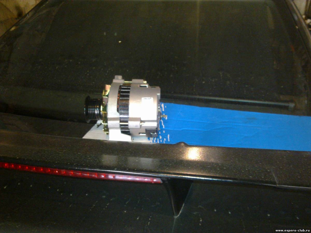

| Quote (Gray15) Сегодня получил и установил заказанный в EXISTе генератор Real 20106008 (Италия) 85А -5832,74р. Красивый Дорогой
| Link | Дата: Суббота, 24.Ноя.2012, 16:19:09 | Сообщение # 662 |
| Quote (kostroma21) Красивый up Дорогой китайский
| Gray15 | Дата: Суббота, 24.Ноя.2012, 17:01:56 | Сообщение # 663 |
Сообщений: 64
| Увы, не китайский...
Сообщение отредактировал Gray15 - Суббота, 24.Ноя.2012, 17:02:24 |
| Link | Дата: Суббота, 24.Ноя.2012, 17:14:12 | Сообщение # 664 |
| Quote (Gray15) Увы, не китайский... откуда такая уверенность?
| Yriy | Дата: Суббота, 24.Ноя.2012, 17:33:51 | Сообщение # 665 |
| Link, Италия написано по русски.
| Gray15 | Дата: Суббота, 24.Ноя.2012, 17:40:55 | Сообщение # 666 |
Сообщений: 64
| Давно знаком с этим производителем. REAL выпускает генераторы для грузовиков и недавно стали делать и для легкового транспорта. Для грузовых - качество хорошее, надеюсь и для легковых будет не хуже. www.realauto.it А в сравнении с "оригиналом" не очень и дорогой. Отечественный, стоимостью примерно в 4000, нужно не только "доработать напильником", но и разобрать и протянуть, желательно заменить РР и подшипники.

| AMDEL163 -производство Корея (упакован в свою коробку, но считай оригинал-т.к. является конвейерным поставщиком деталей для GM) стоит 5088 рублей (в розницу около 6000-6500 рублей). Real может и упакован в Италии, но произведен в Тайване...так бывает... он же Delta он же Dexel (кому что больше нравиться). А сайт с префиксом it и фирму-упаковщик можно легко зарегистрировать хоть на луне.
| Gray15 | Дата: Суббота, 24.Ноя.2012, 18:26:03 | Сообщение # 669 |
Сообщений: 64
| Да пусть он будет выпущен хоть на луне, хоть в Пупуа-Новая Хвынея, но он для Эсперо 2.0 85А и напильник не нужен.
