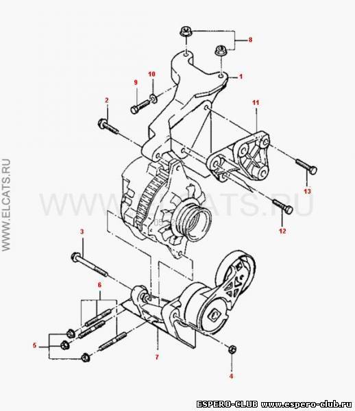

болт сорвал,наконец-то....кручу-кручу я болт под номером 3,а он зараза не выходит в чём подвох????

YriyДата: Суббота, 30.Июн.2012, 21:32:07 | Сообщение # 608
Shep160, подвоха нет. его надо вытаскивать или выдавливать.
Добавлено (30.Июн.2012, 21:32:07)
гайку 4 открутил, и болт можно вытаскивать.
PahelloДата: Суббота, 30.Июн.2012, 21:38:18 | Сообщение # 609
Quote (Shep160)
в чём подвох????
В гайке ноиер 4! Её надо держать! потом болт выбивать...
Да ролик на 15, а этот болт на 13, у меня гайка на 12...
Гайка в руках- шевелим гену и болт вынимаем другой рукой...

Shep160Дата: Суббота, 30.Июн.2012, 21:58:32 | Сообщение # 610
Сообщений: 100
Quote (Yriy)
гайку 4 открутил
Quote (Pahello)
В гайке ноиер 4
а нету гайки,болт 3 в корпус идёт,сначала думал там резьба...
3 болт за границы не выходит,вот я и подумал что резьба в крепеже

YriyДата: Суббота, 30.Июн.2012, 22:10:19 | Сообщение # 611
Shep160, значит там - ржа. мочи ВДшкой и др.химией.На картинке же видно все.
Добавлено (30.Июн.2012, 22:10:19)
Shep160, Еще как вариант - открути три гаечки на 15 № 5, и сними вниз гену вместе с кронштейном и роликом.
PahelloДата: Суббота, 30.Июн.2012, 22:19:25 | Сообщение # 612
Quote (Yriy)
Это по моему, только на снятом движке сделать можно... Не представляю как к ним подлезть... wacko

Shep160Дата: Суббота, 30.Июн.2012, 22:32:14 | Сообщение # 614
Сообщений: 100
нет там гайки,генератор уже свободно с болтом крутится,но вытащить болт не могу!что за хрень!?
kostroma21Дата: Суббота, 30.Июн.2012, 22:54:54 | Сообщение # 615
Quote (Shep160)
Вытащить может быть трудно если его давно не трогали...пробуй выкрутить.Должон выйти.
