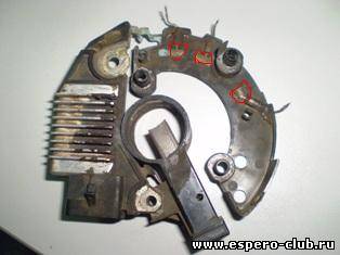

GIZДата: Пятница, 30.Мар.2012, 12:18:06 | Сообщение # 580
Могут вот в этих местах контакты диодов окислиться и не контачить и лампа будет гореть.

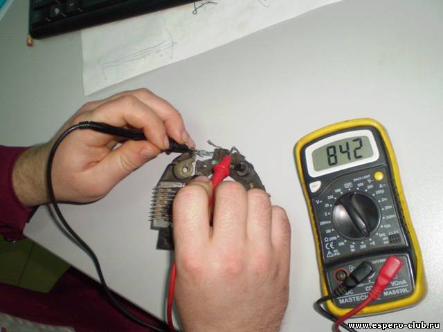

GIZДата: Пятница, 30.Мар.2012, 12:40:21 | Сообщение # 581

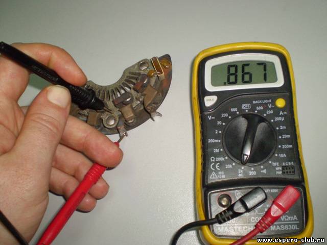

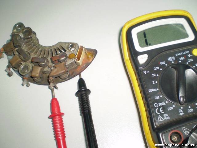

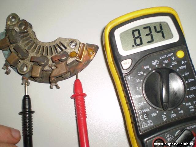

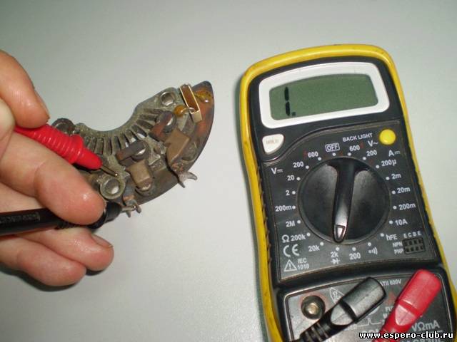

Проверка диодного моста и диодов питания обмотки возбуждения.
Проверять нужно кажде 4ре вывода моста относительно положительной (фото 1,2) и отрицательной (фото 3,4) пластин моста.
Прикрепления: 8369381.jpg (93.0 Kb) · 5702038.jpg (93.1 Kb) · 2698638.jpg (98.4 Kb) · 4480112.jpg (94.2 Kb) · 5003274.jpg (83.6 Kb)

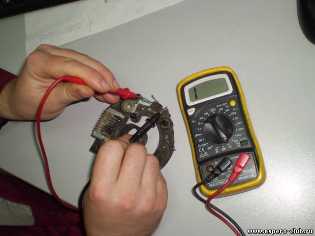

GIZДата: Пятница, 30.Мар.2012, 12:41:17 | Сообщение # 582
И еще
Прикрепления: 9179314.jpg (84.0 Kb)
