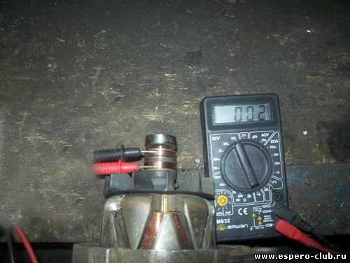

Рябят,пришла гена,поставил,а она без нагрузки 15.9 выдаёт,под нагрузкой 15.6-15.0.Что делать???
Capten-denДата: Воскресенье, 11.Сен.2011, 12:07:51 | Сообщение # 355
Санёк971, вольтаж на чем мерил?
Санёк971Дата: Воскресенье, 11.Сен.2011, 12:24:23 | Сообщение # 356
Вольтметром,или мультиметром(не помню как называется)и борт компом(у них расхождение 0.2)
таким же замерял.
