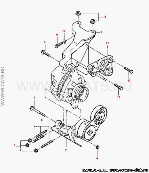

Ребят, извиняюсь за глупый вопрос натяжной ролик ремня генератора это который показан на картинке под генератором? и каким образом нужно давить на него чтобы ослабить ремень? (слышал что рукчой молотка можно) снять то я снял ремень, но метод не из приятных)) но на будущее хотелось бы узнать куда давить? и как подобраться к этому ролику , и как потом надеть ремень обратно? Заранее спасибо за помощь smile
P.S если будет с фотками буду очень благодарен. Или ссылку на тему какую-нибудь где фото есть , а то не нашел на форуме по снятию и натяжке ремня картинок или пояснений(

Capten-denДата: Воскресенье, 05.Дек.2010, 19:44:39 | Сообщение # 190
djsarik, смотри на главной- статью про замену ГРМ там показано куда надавливать на ролике

Спасибо посмотрю но походу я смотрел , вот на этой картинке показано?
Capten-denДата: Воскресенье, 05.Дек.2010, 20:05:53 | Сообщение # 192
да туда надо надавить

Спасибо с этим разобрался, я так понял надо снимять зашиту в арке колеса, и оттуда подлезать?)) и вопрос еще как потом натянуть ремень обратно?
Capten-denДата: Воскресенье, 05.Дек.2010, 20:49:49 | Сообщение # 194
Пластмасску по любому снимать, чтобы добраться до шкива коленвала и ролика-натяжителя кондея. по постановке ремня обратно надо начинать одевать на шкив коленвала, потом на генератор, потом надавливая на ролик натягиваешь на шкив гура. ремень натягивается сам за счет этого ролика.
