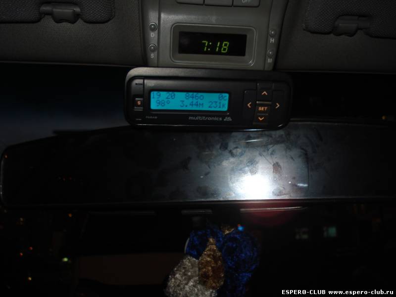

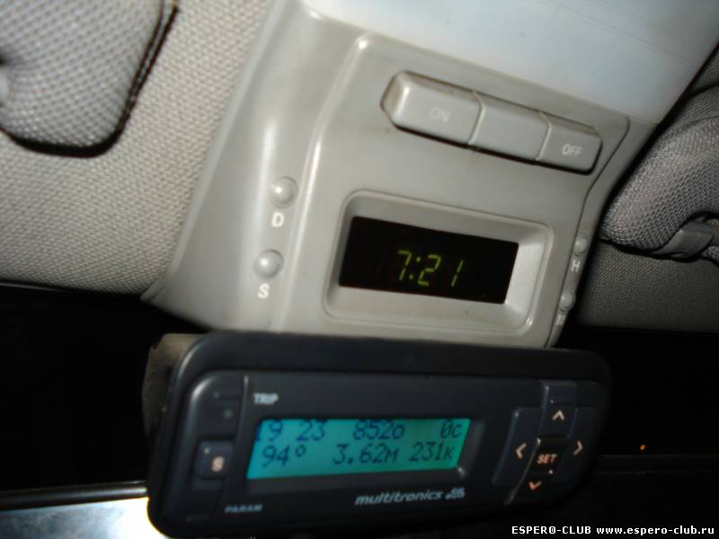

Capten-denДата: Среда, 06.Окт.2010, 19:43:06 | Сообщение # 271
Вот где у меня стоит БК
Прикрепления: 6865867.jpg (36.3 Kb) · 2063482.jpg (27.1 Kb)
