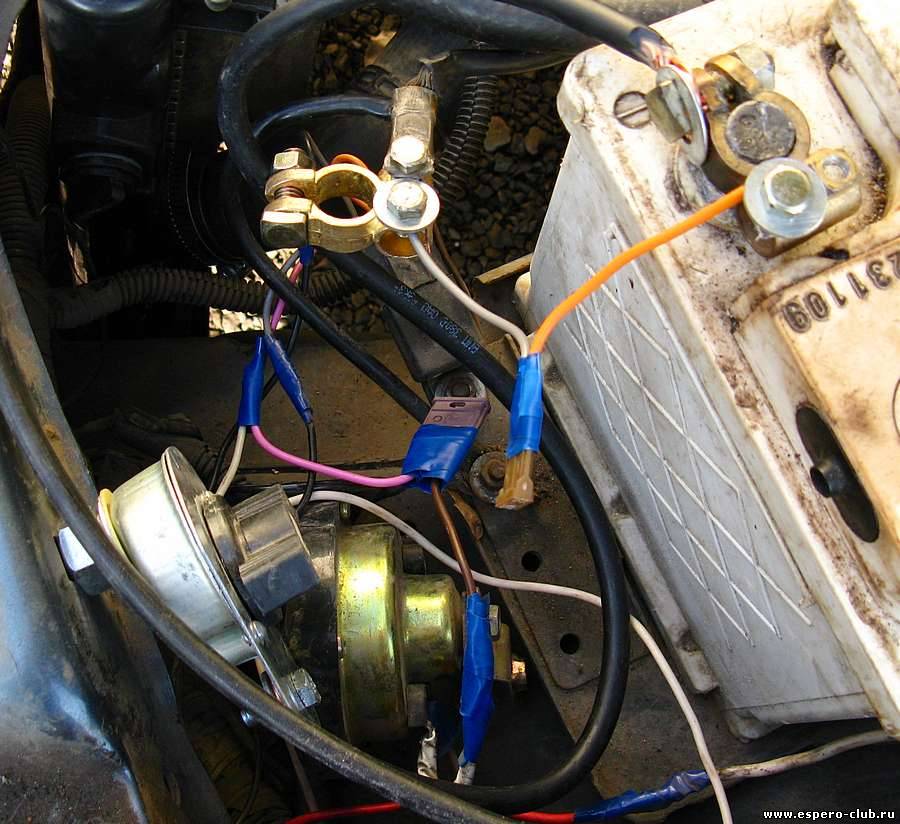

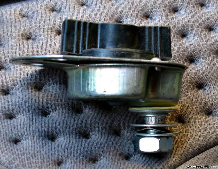

С утра сгонял на рынок, купил вот такое чудо за 120 рублей:

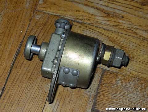

Был вот такой, но за 250 и шибко большой он, но в руках маешь, что вещь настоящая...

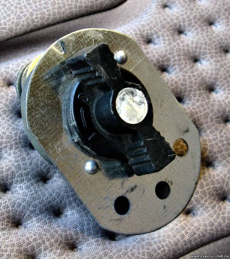

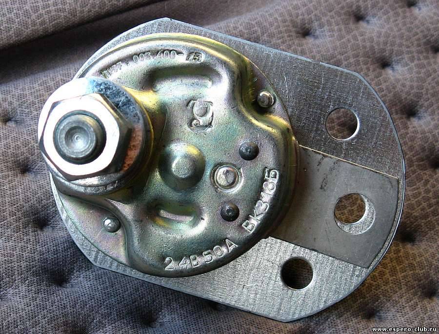

Но вернёмся к нашему девайсу, вот ещё он в разных ракурсах:
Минут 20 всё внедрил под капот...
Пред параллельно выключателю, что бы мозги, часы и магнитола не сбивались. Хотя теперь стоит запастись предами в нормальных количествах, память она такая.. дыры имеет...
Как писал ранее, имел дела я с такими выключателями, они подыхают всегда в неподходящий момент, поэтому на старом проводе висит ещё одна клемма. Скинул эту, надел ту и в путь! Вылетают эти выключатели всегда в мороз и в тёмное время суток. Лучше 10 минут сейчас повозиться, чем потом на морозе танцы с бубнами устраивать...
Примерно так.

JEFFДата: Вторник, 01.Ноя.2011, 19:54:38 | Сообщение # 9
на второй картинке зиловский выключатель массы.
PahelloДата: Вторник, 01.Ноя.2011, 20:13:16 | Сообщение # 10
Quote (JEFF)
В нашем колхозе его и тракторным кличат,

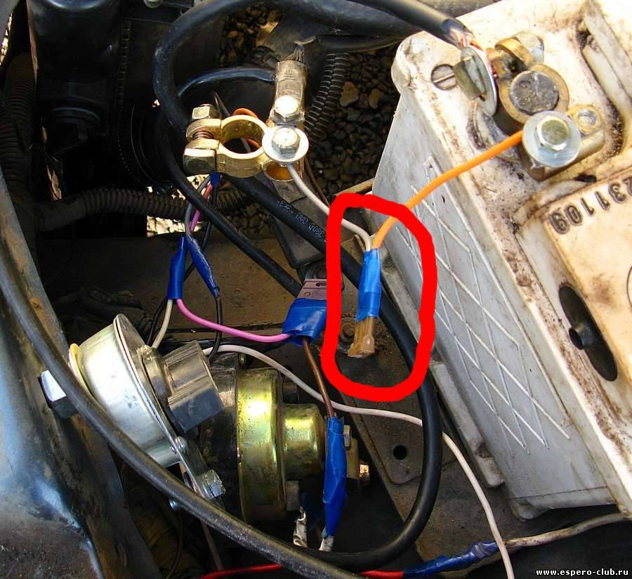

PahelloДата: Среда, 02.Ноя.2011, 06:11:28 | Сообщение # 12
myrhyrn, Не проводок а предохранитель, вот красным он обведён.
Прикрепления: 2484085.jpg (125.1 Kb)

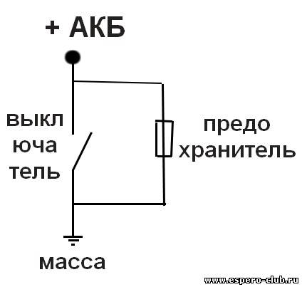

Ну какая схема? откинул родную клемму. Взял другую с куском провода. Прикрутил на корпус выключатель, к нему этот новый провод. И с новой клеммы перемычка на корпус через предохранитель.
Ну вот нарисовал:
Добавлено (02.Ноя.2011, 11:49:00)
Кстати поставил пред на 20 А. ЦЗ держит. Хотел на 15 попробывать, не нашёл у себя...
Прикрепления: 8306314.jpg (18.1 Kb)
vikzag09Дата: Среда, 02.Ноя.2011, 13:50:15 | Сообщение # 15
Сообщений: 2161
Pahello, Не совсем понятно на схеме масса с плюсом через выключатель?
