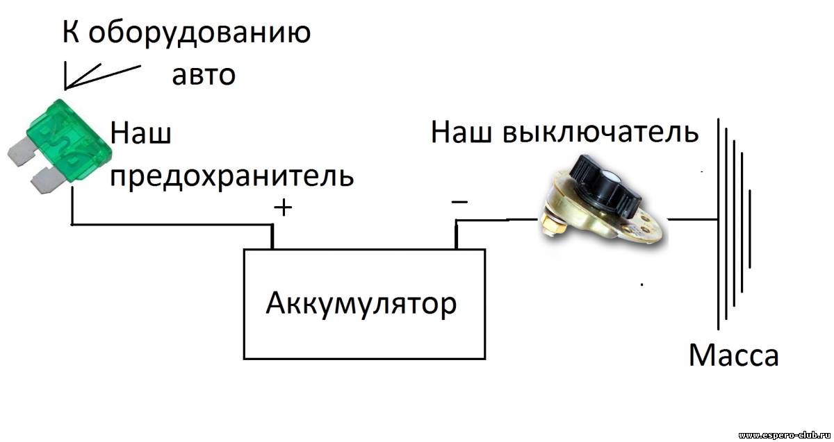

Pahello, я себе такую же кнопку поставил и без предохранителя - все работает в таком же режиме. Единственный минус при отключении - сбиваются часы в салоне и настройки стереосистемы при отключении аккумулятора. Привожу схему:
Прикрепления: 5076029.jpg (45.6 Kb)

PROGRESS, Ты смысл этого преда понял? Он как раз для того, чтобы ничего не сбивалось!
