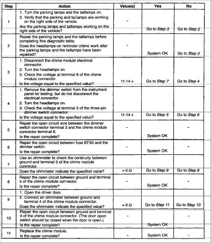

Quote (maikl89)
А у меня почемуто при включённых фарах перестал работать колокольчик,хотя при включении зажигания колокольчик срабатывает-подскажите где копать
Вот инструкция, выполняешь по пунктам. У меня не звонил из-за не контакта на концевике водительской двери.
Прикрепления: 8912365.jpg (67.3 Kb)
