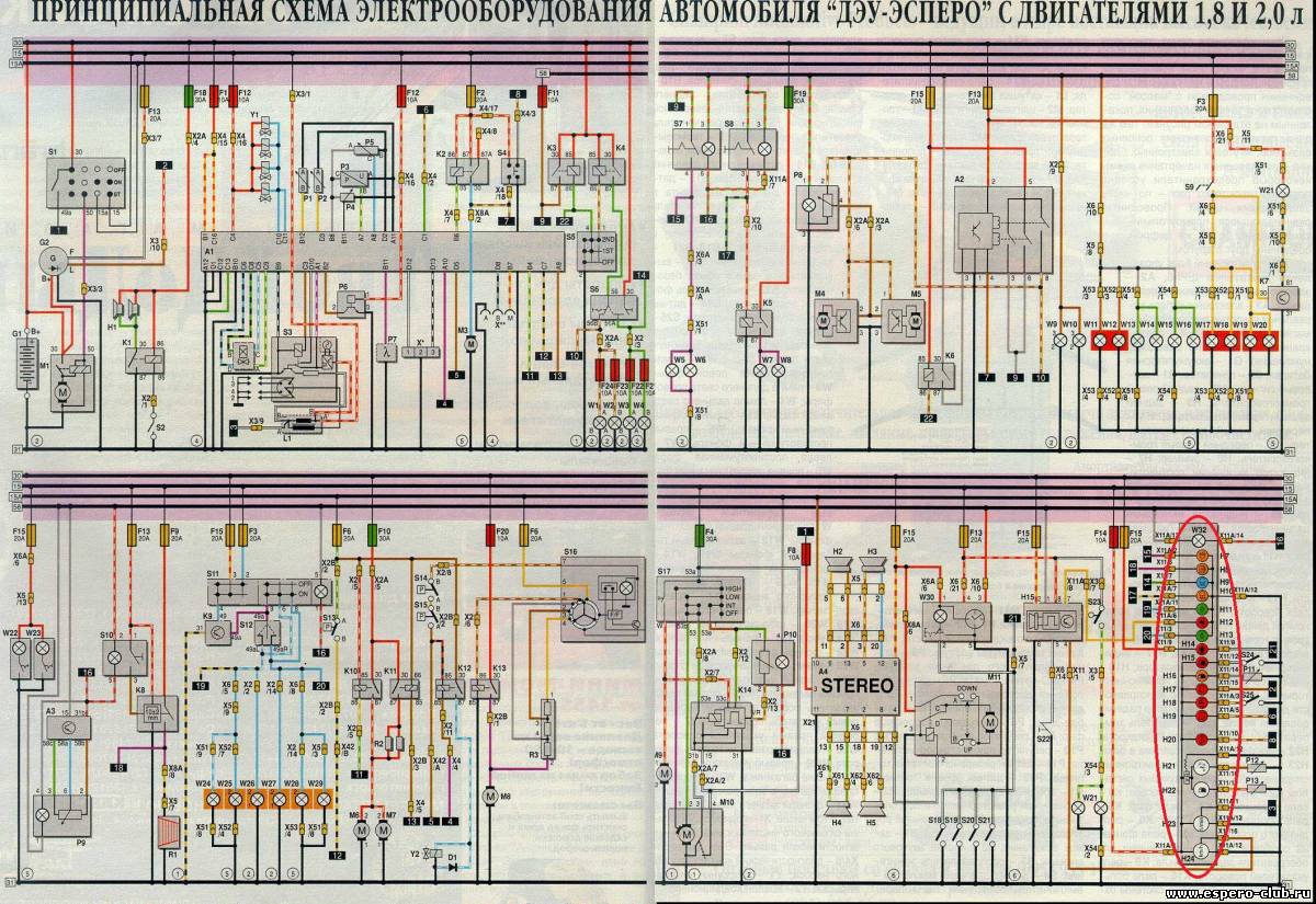

MaKcuMДата: Среда, 25.Сен.2013, 19:45:26 | Сообщение # 31
Ну, если найти остатки проводов от лампочки, то почему бы нет... Посмотри электросхему на сайте - там всё понятно, что куда...

Получается Индикатор не пристегнутого ремня H14 контакт 9 разъема Х11 необходимо найти красный провод и довести до щеколды. А 21 контакт 8 разъема Х11 это масса. Подскажите пожалуйста правильно ли я сделаю если найду красный провод выходящий из щитка и подсоединю с защелкой ремня.
В том случае если этого провода не будет как посчитать какой контакт 9 может кто знает?

MaKcuMДата: Четверг, 26.Сен.2013, 15:09:14 | Сообщение # 33
А зачем копать провода в приборке? Помоему проще снять сиденье и посмотреть в косе проводов, из неё должны выходить два проводка под водительское сиденье... Я сомневаюсь что кто-т расплетат прводку и вынимал оттуда провода, полюбому либо обрезки будут, либо еще что-то. И как вариант - найти обрезки и соединить, должна загореться лампочка.
На всякий пожарный, вот, держи. Цоколёвка разъемов
Добавлено (26.Сен.2013, 15:06:30)
И до кучи, индикатор не пристегнутого ремня - Н12, а разрывает его ключ в замке ремня - S22. Тебе надо найти провод от ключа до зуммера - у него одна колодка Х6 - 14 провод.
Добавлено (26.Сен.2013, 15:09:14)
Да кстати - зуммер на схеме обозначен Н15, и лампочка тормозухи тоже, так что разбирайся по проводам и ключам))))
Зуммера у меня нет, я вот думаю может в моей комплектации вообще нет такой функции как зуммер на свет и не пристегнутый ремень. А вот провода с защелки есть и индикатор не пристегнутого ремня на приборке тоже есть.
Посмотрю косу под сиденьем если нет то теперь будет не сложно провести.

MaKcuMДата: Четверг, 26.Сен.2013, 23:50:11 | Сообщение # 35
Зуммер был у всех, может просто ты его не нашел, то что он не пищит на свет - может тупо оборван второй контакт от концевика водителя. А вот это
Цитата (Антоха_025KZM)
А 21 контакт 8 разъема Х11 это масса?
я вообще нихрена не понял...
Что именно тебе не понятно и на каком разъеме??? И зачем тебе 21-й контакт, он по схеме вообще отношения к этой лампочке не имеет.

MaKcuMДата: Пятница, 27.Сен.2013, 09:28:21 | Сообщение # 37
Контакты Х11 и Х11А - это разъемы приборной панели, там все провода пронумерованы на самой приборке, да и цвет на схеме не просто так нарисован.... И это сигнальный плюс от блока комфорта (от зуммера), а минус там общий на нескольких лампах, внимательнее читай схему и легенду от неё...

Сегодня снял сиденье, нашел косу проводов и там штекер для индикатора, соединил их вместе, но лампочка не горит наверное перегорела.

поменял лампочку на приборке сейчас она горит постоянно,зуммер работает при включении замка зажигания.провода с защелки откусаны.под поликом нашёл пучок проводов и массу(черный провод) на кузов,но не фишек не обрубков нет.только от подогрева сидений идут провода подключаются к этому пучку к коричневый с белым и черный с белым проводам.я так думаю старый хозяин не заморачивался кинуть новые провода,а использовал эти.может кто подскажет какого цвета и куда идут провода от датчика ремня безопасности .я так понял по схеме что они идут на колодку Х6,но не могу найти её.где искать подскажите.
