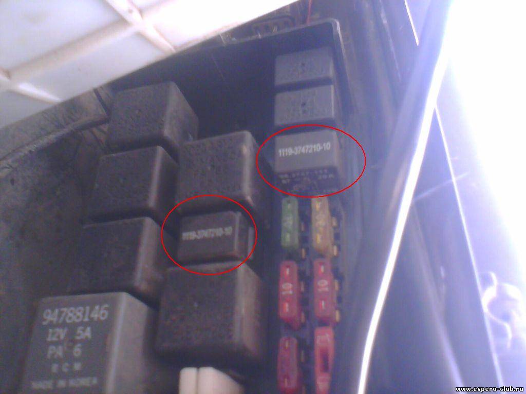

От себя добавлю, тоже являлся владельцем сего чуда доработки света до прошедших выходных. Всё замечтательно, и свет лучше и 3-им кроме себя так сделал, все рады, но жутко парила эта висяшая абы как (нештатно, с проводами и прикрученно, докуда дотянулсо) петрушка. Недавно наткнулся на небольшой отчетик, где человек сделал это грамотнее...
Вобщем вот отчет, назовем его "Установка дополнительных реле на ближний свет в штатный блок предохранителей".
Итак, если заглянуть в наш подкапотный блок реле и предохранителей - можно найти 3 пустых места под реле (для тех у кого механика), два из которых, под узкое реле и одно под стандартное реле ваз. Если развинтить блок, будет ясно, что в эти места провода совсем не приходят, посему всё ложить самому, что для меня было плюсом, ибо перерезанные провода света были засунуты в нужные клеммы и поставлены "штатно".
Вобщем всё прекрасно вживляется в штатные места, требуется только кинуть плюс (я кидал потолще, ибо на него же повесил волговские улитки, доработав штатное реле клаксона (заменив приходящий и выходящий минусы сигнала, на более толстые плюсы)), а минус на коммутацию всех реле я взял с комутационного минусового провода реле ПТФ. Вобщем, кто ставил такие реле -быстро разберется что к чему, вот фото того что получилось
Фото подкапотного блока с установленными реле
Новые вживленные реле обведены красными кружками

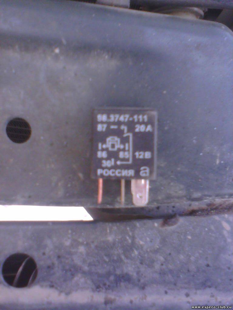

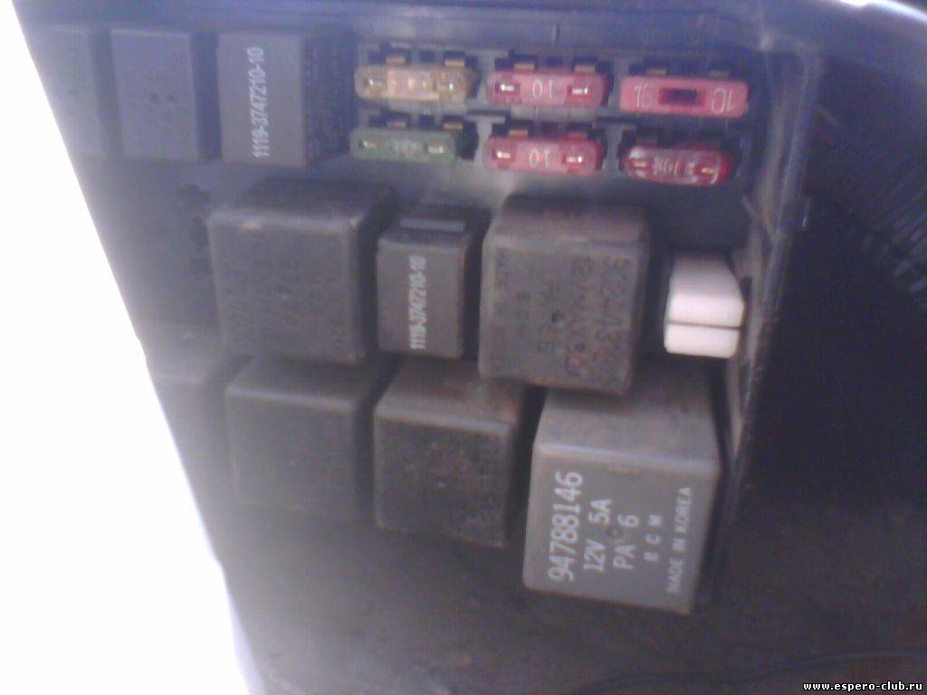

Фото установленных тонких реле сбоку

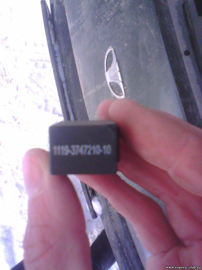

Номер реле (типо кода детали, тока от АвтоВАЗа)
Реле были приобретены от Лада Калина, называются они "Реле дальнего света Лада Калина/Приора", номер реле 1119-3747210-10, цена 65 рублей за штучку. Советую сразу докупить клемм "мама" на узкие ножки реле (там 2 стандартных ножки, 2 немного уже), я купил 2 колодки в магазине по автосигнализациям под эти реле и сковырнул оттуда, единственное - клеммы оказались чуть длиннее, посему пришлось немного доработать напильником верхнюю честь клеммы, дабы она защелкнулась в колодке.

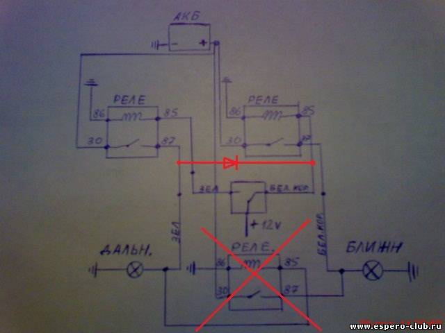

Решил переделать схему включения фар по схеме PETER973, но с маленьким упрощением.

PETER973Дата: Вторник, 07.Фев.2012, 18:08:00 | Сообщение # 37
Сообщений: 1266
Sebec молодец ! Схема упрощается, и дешевеет по себестоимости. Просто я с этими диодами резисторами и прочими радиодеталями не дружу, мне с релюхами проще.

PETER973, реле ставить всё таки придётся, что бы реализовать выключение ближнего света при выключенном зажигании.
VentalДата: Понедельник, 13.Фев.2012, 20:19:22 | Сообщение # 39
Сообщений: 159
Так я не понял, нужно все таки 3 реле? Если поставить 2, то при включении дальнего, ближний будет гаснуть?
SebecДата: Понедельник, 13.Фев.2012, 21:03:17 | Сообщение # 40
Сообщений: 17
Vental, нет, третье реле не нужно. Чтобы оставить включенным ближний свет, при включении дальнего, достаточно установить диод между 87-м контактом реле дальнего света и 85-м контактом реле ближнего света. А для выключения ближнего и дальнего света, при выключенном зажигании, нужно подключить 85-й контакт реле фар к шине 15а, вместо 30-й. При этом остаётся возможность, при выключенном зажигании "поморгать" дальним светом.

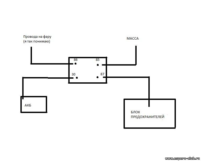

Подскажите пожалуйста, в электрике не силен, мне посоветовали сделать доп. реле на ближний свет таким способом: берем 2 провода с блока предохранителей (белый и белый с полоской) режем их и соединем с реле таким способом - те 2 что идут к предохранителям соединяем с 87 контактом, те что идут дальше с 86. Соответственно 85 масса и 30 плюс. Правильно ли это?
Прикрепления: 5634875.jpg (29.2 Kb)
PahelloДата: Вторник, 28.Фев.2012, 11:42:54 | Сообщение # 45
Вот посмотри: http://espero-club.ru/news....-07-387
У тебя неправильно концы реле нарисованы. 87 и 86 местами поменяй, будет правильно!
