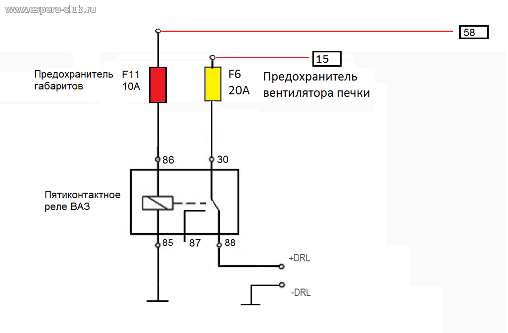

Alex_svkДата: Вторник, 03.Июн.2014, 21:25:45 | Сообщение # 81
Сообщений: 611
Немного переиначил схему, предложенную тут http://espero-club.ru/forum/17-3384-87216-16-1321350558
Нарисовал сам так как я ее вижу. Используются штатные предохранители в блоке предохранителей салона. Никакие провода не перерезаются
Вместо F6 (предохранитель вентилятора печки) у меня подцеплено на F5 (предохранитель реле вентилятора радиатора малая скорость), там у меня отсутствовал предохранитель и выходящий провод. Он не задействован при сборке, либо это чья-то самодеятельность - не знаю.
На наших схемах можно увидеть что силовая часть обоих реле малой и большой скорости подцеплены к линии (30) через предохранитель F10 (предохранитель реле электродвигателя вентилятора радиатора высокая скорость на 30 Ампер) А на F6 лишь слаботочная. F5 там вообще отсутствует.
Хотел нарисовать схему, понятную всем. От вас прошу совета где разместить реле и как вести провода. Сейчас реле временно (пока тестирую) примотано к косе, идущей в блок предохранителей салона. Двойной красно-черный провод идет от левой фары и приходит к реле, далее черный провод вместе с проводом с 85 контакта скручиваются вместе и саморезом притянуты к кузову
Поправьте если что не так.

victor52Дата: Среда, 04.Июн.2014, 15:23:50 | Сообщение # 82
Сообщений: 177
Можно и без реле. Берёшь плюс от дхо на плюс, а минус цепляешь на провод идущий к левой фаре "белый с чёрной полосой"
при включении замка зажигания включаются дхо, при включении ближнего света тухнут.
espero 1999, 2 литра была, продал... сейчас FAW V5
Alex_svkДата: Среда, 04.Июн.2014, 17:16:33 | Сообщение # 83
Сообщений: 611
Цитата victor52 ()
Можно и без реле. Берёшь плюс от дхо на плюс, а минус цепляешь на провод идущий к левой фаре "белый с чёрной полосой" при включении замка зажигания включаются дхо, при включении ближнего света тухнут.
Тогда при кручении стартером все всплески напряжения пойдут на дхо. Ходят слухи что так они быстро помрут. В подсветке приборки пятидиодные кукурузины уже моргают... Тут же питание идет от линии, которая отключается при работе стартера. Мне 60р не жалко. Да и нужно чтобы ДХО отключались когда включаются габариты (например ночью припарковаться на обочине).
Ближний у нас работает совместно с габаритами, так что (-DRL) на (+) габаритов тоже нельзя вешать.

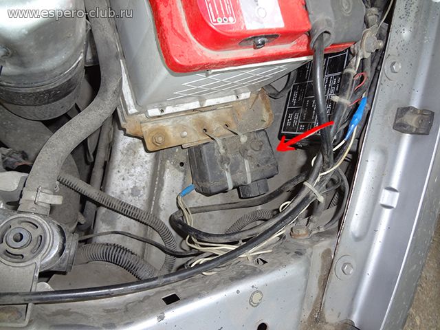

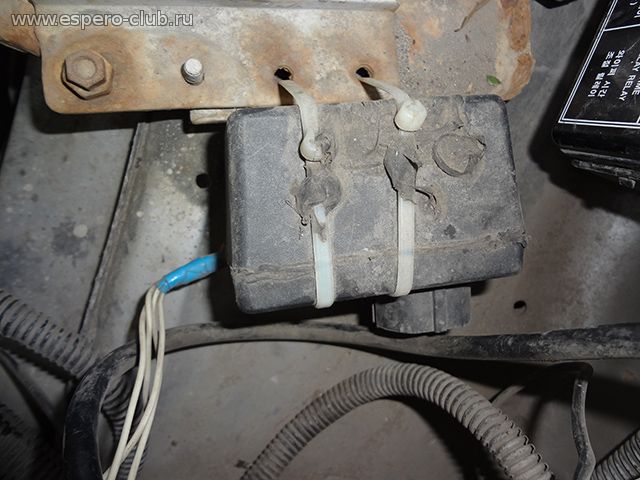

morokow5Дата: Понедельник, 07.Июл.2014, 17:09:59 | Сообщение # 85
Сообщений: 106
добрался до ДХО на своей машине. в общем как купил машину, они не горели. помыл машину и заметил что один из них начал загораться при включении зажигания. сейчас обратил внимания что ни один не работает. пошел по проводам от дхо.... и наткнулся на такую коробочку..
от нее идут провода на + клемму и один провод уходит в салон.... как я понял на замок зажигания. что-за коробочка? может в ней дело?
Прикрепления: 6945246.jpg (224.1 Kb) · 0501562.jpg (184.6 Kb)
YriyДата: Понедельник, 07.Июл.2014, 20:23:13 | Сообщение # 86
morokow5, Фонари колхозные, значит и коробочка с колхоза. Сними и посмотри что в ней.

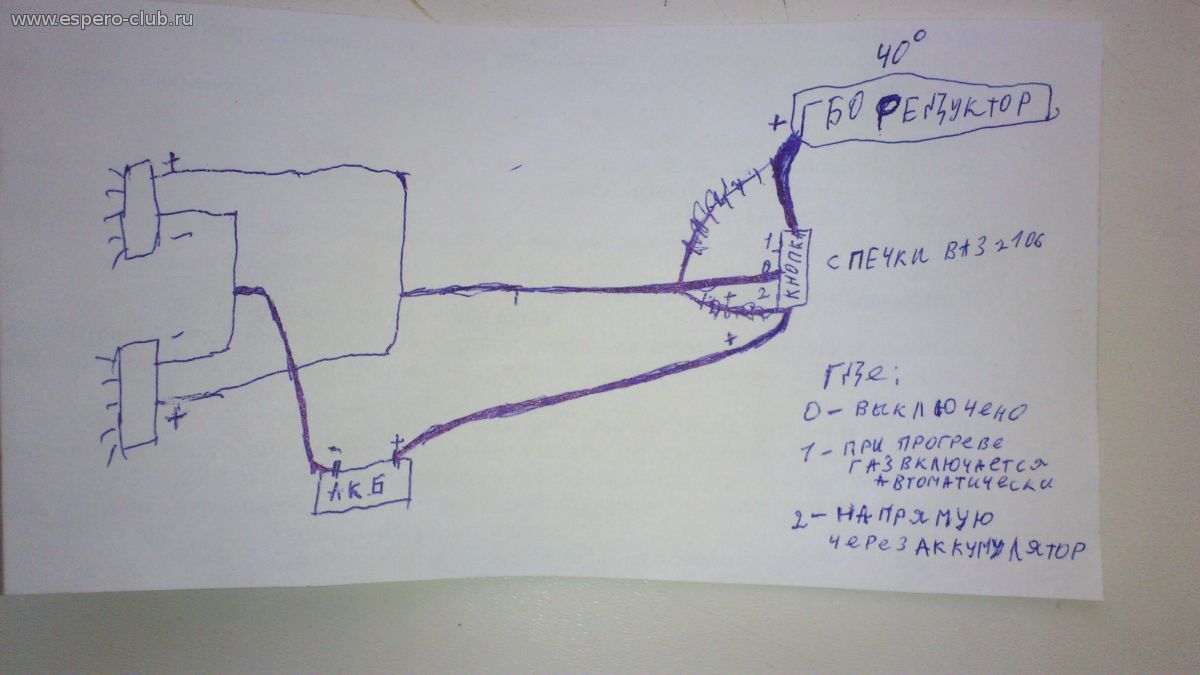

andre5507Дата: Суббота, 07.Мар.2015, 22:15:13 | Сообщение # 88
Сообщений: 148
Вот тоже купил,ДХО, думаю так подключать,я не электрик, стоит гбо4. что скажете?
