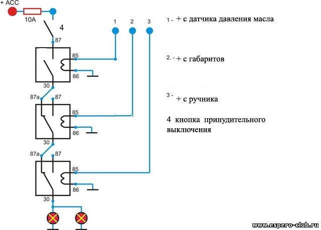

Сделал себе автоматические ДХО из дешёвых туманок(200 руб), соединённых последовательно.
Направил их чуть выше, чтобы в глаза светили, за счет уменьшеной мощности - не слепят и мало потребляют.
Из всех диодных ДХО, те что нормально светили, стоили больше 1500 руб. Поэтому выбор сделал в пользу туманок.
Вот так светят.
Сама схема включения получилась сложная, из 4х реле. Работает по такому принципу,
первое реле (4х контактное) запитывает всю схему при подаче зажигания,
а дальше стоит 3 5-и контактных реле, при отсутствии на всех 3-х управляющих сигналов,
ток проходит от 30 к 87а контакту, через 3 реле к ДХО. Если хоть на одном реле появляется сигнал - цепь прерывается.
Работает так :
- Включили зажигание - ДХО не горит
- Завели машину - ДХО горит(погасла лампа давление масла)
- Поставили на ручник - ДХО не горит
- Включили габариты - ДХО не горит.
Сигналы взял из жгутов приборки, и вывел под капот, через резинку - которая была в кузове прям на уровне приборки.
Схема стоит за бочком омывателя, запитана от аккумулятора через предохранитель отделный,вот она
Во всем этом есть 2 минуса: Если сгорает одна лампочка, то и вторая не горит. (А в дешёвых туманках, лампочки 4 дня проработали, потом заменил на Осрам,которые у меня остались от прошлой машины)
При включённых габаритых, в половину яркости горит лампочка ручника на приборки - но это скорее всего можно решить установкой диода, чтобы не пропускал ток обратно к приборке.

andersen73Дата: Среда, 17.Авг.2011, 21:22:24 | Сообщение # 52
Сообщений: 208
Где проще взять + или - для управляющего реле,чтобы ДХО загорались после пуска двигателя?
DMRДата: Пятница, 19.Авг.2011, 03:10:03 | Сообщение # 53
Сообщений: 17
с генератора бери.
... или можно попробовать такой фокус. на панели с лампы аккумулятора. на нее цепляешь одну ногу обмотки, другую на +12. когда лампа аккумулятора горит на обеих ногах реле будет 12В и не включено, когда заведешься и если все нормально, то лампа потухнет и будет на одной ноге обмотки 0, а на другой 12В, вот реле и сработает. или с сигнальной лампы давления масла.
Сообщение отредактировал DMR - Пятница, 19.Авг.2011, 03:10:50
myrhyrnДата: Пятница, 19.Авг.2011, 05:48:15 | Сообщение # 54
Сообщений: 467

fender09, схему по понятнее нарисуй,п-та.
andersen73Дата: Воскресенье, 21.Авг.2011, 11:09:39 | Сообщение # 57
Сообщений: 208
Вот схема из 3 реле (1 4-х контактное,2 5-ти контактные)
Прикрепления: 1203844.jpg (83.1 Kb)
S3rgaДата: Воскресенье, 21.Авг.2011, 16:39:54 | Сообщение # 58
Quote (andersen73)
Грамотное решение. Заслужил плюсик smile

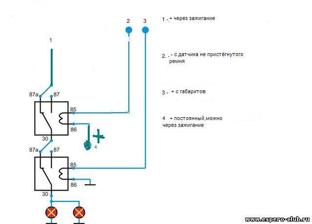

Санёк971Дата: Воскресенье, 21.Авг.2011, 20:38:28 | Сообщение # 59
Сегодня придумал и опробовал немного другую схему.
Работает так: пристегнул ремень-загорелись ДХО.Включил габариты- ДХО погасли.Машину заводить перед тем как пристегнул ремень.
Прикрепления: 1083722.jpg (21.0 Kb)
Сообщение отредактировал Санёк971 - Воскресенье, 21.Авг.2011, 21:48:10
fender09Дата: Суббота, 03.Сен.2011, 18:12:51 | Сообщение # 60
Сообщений: 200
Санёк971, моя схема почти такая же как у andersen73, у него даже лучше)))
Добавлено (03.Сен.2011, 18:07:45)
только у меня фары подключены последовательно, за счёт этого в пол накала горят, а не паралельно.
Добавлено (03.Сен.2011, 18:12:51)
Санёк971, а я вот с ремнем не всегда езжу, днем в пробках без него, только ночью по городу или на трассе с ремнем, когда скорость больше 50 км.ч, знаю, что это неправильно, но после шестёрочного свободного ремня к инерционному не привыкну.(
