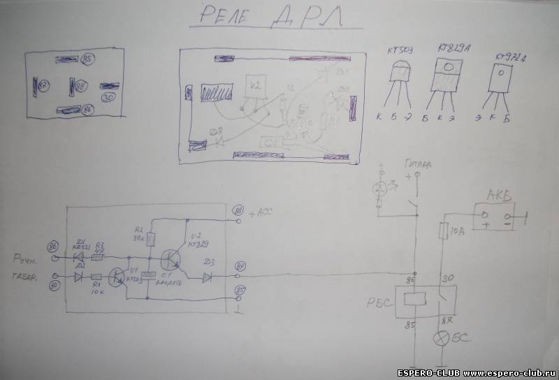

serg55Дата: Пятница, 08.Апр.2011, 10:52:35 | Сообщение # 36
Сообщений: 461
Схема управления
Добавлено (08.Апр.2011, 10:52:35)
Собирается в обычной 5-и контактной релюшке. Реле вскрывается выкидывается обмотка, контакты залуживаются и схема собирается навесным монтажем. После проверки работоспособности заливается герметиком и надевается крышка. Устанавливается хоть под торпедой, хоть в подкапотном пространстве. Подлючить можно и к ближнему свету и к противотуманкам. Если к ближнему, долна быть установлена релюшка для вкл. ближнего от аккумулятора через предохранитель для повышения напруги на лампах.
Прикрепления: 5830500.jpg (24.8 Kb)

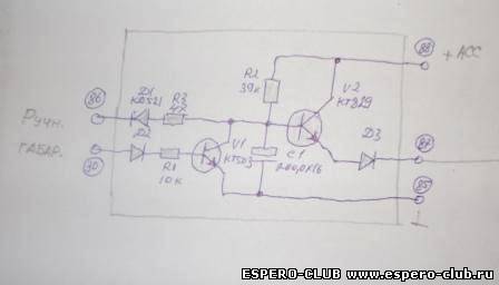

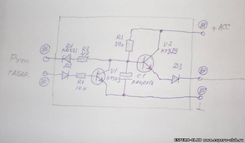

serg55, а выложи плиз фотку почетче.
Daewoo Espero 2.0 1997 г.в.
serg55Дата: Воскресенье, 10.Апр.2011, 11:51:20 | Сообщение # 42
Сообщений: 461
Схемы
Прикрепления: 2129625.jpg (18.5 Kb) · 7782603.jpg (26.2 Kb)
