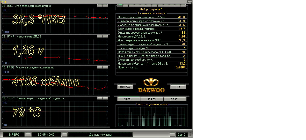

Я в шоке! Подключаюсь, завожу- УОЗ на хх 12-15гр.
Обещанные скриншоты:
В движении скринов не выкладываю т.к. датчик скорости погиб смертью храбрых.
Оффтоп: ездил сегодня на речку купаться, дорога очень плохая- порвал задний бампер, потерял номер(правда потом нашел).
Вообщем настроение из-за этой машины хуже не придумаешь.
насчет УОЗ- буду рыть проводку.
Прикрепления: 8644527.png (123.3 Kb) · 0205976.png (125.6 Kb)

nik007Дата: Среда, 16.Окт.2013, 23:44:25 | Сообщение # 78
Сообщений: 16
Так ведь и когда что-нибудь под капотом ломается тоже можно сказать что водила виноват- не следил, не затянул и т.д.
Хотя конечно сам виноват. Просто наряду с другими неисправностями бампер окончательно испортил настроение.
Добавлено (16.Окт.2013, 23:44:25)
Хоть прошло много времени после замены дат. скорости я все же отпишусь- лучше поздно чем никогда biggrin .
После установки дат. скорости от нексии двигатель стал работать гораздо ровнее. УОЗ при диагностики перестал прыгать. Я раньше ездил на тазовских датчиках- скажу что разница очень заметна ( я имею ввиду работу двигателя в целом).
