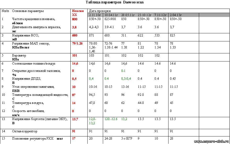

Вот мои изыскания
Прикрепления: 2838491.jpg (82.0 Kb)
