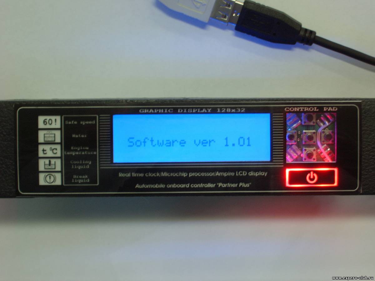

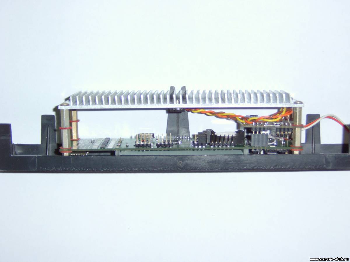

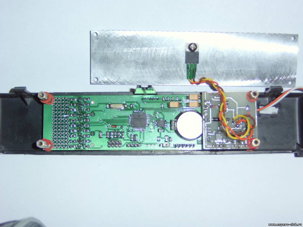

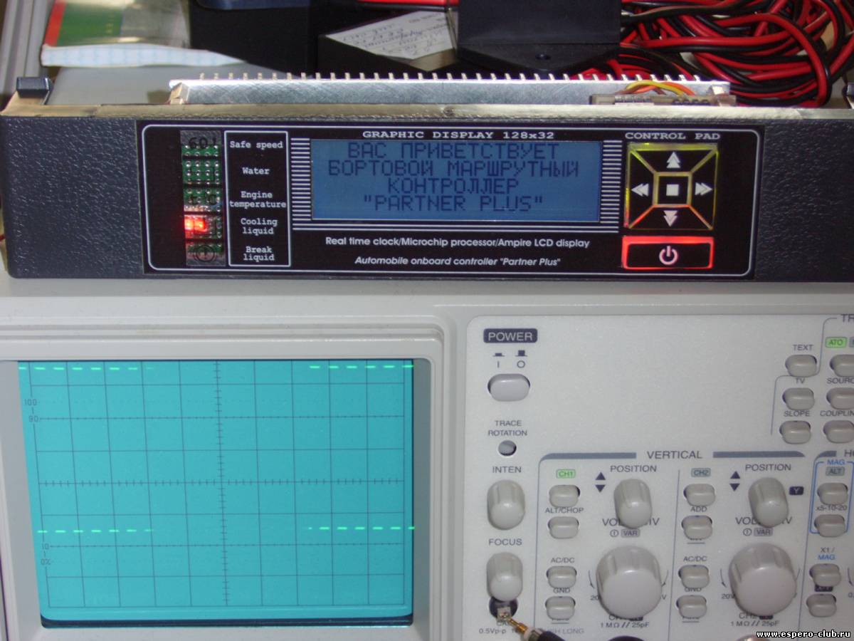

Вот, коль скоро вспомнил про старые проекты. smile Мой бортовой контроллер "Partner Plus" на 21093. Проект реализован ещё в 2004 году (Боже, как давно это было biggrin ). Его основной функционал:
1. Контроль датчиков температуры и уровня ОЖ, уровней тормозухи и омывайки.
2. Контроль превышения 60км/ч (индикатор и зуммер)
3. Тахометр, спидометр, два одометра (общий и суточный)
4. Напоминалка ТО (типа настраиваешь пробег 7000км после замены масла, контроллер тебе напомнит о том что пора менять масло, ну и всё такое - любое событие к пробегу можно было привязать smile )
5. Программная калибровка скорости и оборотов, напряжение бортовой сети.
6. RTC - часы реального времени. Будильник.
Ну и ещё много всяких полезностей. И одна ненужная, но прикольная фича - поздравлялка с днюхой (если настроить дату). biggrin Играл туш и на дисплее прикольным шрифтом выводилось поздравление. Всё это при первом запуске в день рождения или в течении 3 дней после него. smile
Такую же приблуду делал ещё раньше, году в 2002 (точно уже не помню) для своего "старичка" - М-412. Там, канешна попроще всё было и "подеревяннее", но то был мой первый проект автоконтроллера, а этот уже на опыте делался. smile
Но я отвлёкся, это уже офф. Просто было приятно вспомнить события почти 9-летней давности. smile
