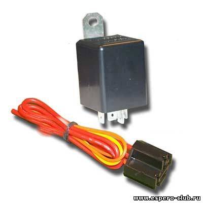

1.Реле автомобильное, на 4 контакта. Если есть на 5, то тоже пойдёт, просто покупать такое не надо, в нём лишний контакт, который нам не нужен. Реле любое от нашемарок. Желательно с ушком крепления. На фото такое.
2. Колодку для этого реле, с контактами также, 4-х хватит. Колодку покупаем с креплением, если реле без него, но так хуже монтировать будет.

Само реле и колодка к нему, ухо на реле для крепления уже стоит:
Колодка:

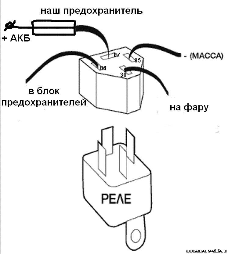

Схема включения:

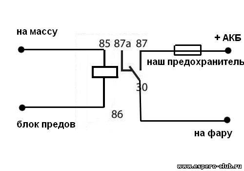

Для особо опытных вот картинка:
Только за номерами на колодке следите - тогда точно ничего не коротнёт и тогда всё будет работать!

2. Надеваем на него колодку и примеряем от него три куска провода, надо от него дотянуться до блока предохранителей, которые стоят тут же рядом. Второй провод дотянуть через наш предохранитель до плюса на клемме аккумулятора, третий провод до фары. Отрезаем их и наращиваем к колодке эти куски. 4-й провод с реле пойдёт на массу, она будет под креплением самого реле.
3. Осталось найти, куда пристроить оставшиеся 2 провода.
Первый подключаем в блок предов, на выход предохранителя фары ближнего света. Я просто зачистил провод и воткнул предохранитель обратно. Помню на память, что этот провод вставляем в клемму преда, которая ближе к фаре. Т.е. на выход преда.

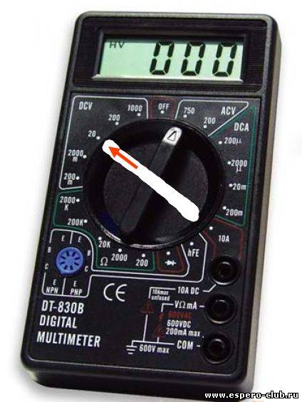

Второй подключаем к фаре, ищем куда подключать так: включаем габариты, берём прибор или контрольку. Один конец прибора на массу, ставим на приборе постоянное 20 вольт, вот так:
и вторым концом тыкаем потихоньку в провода, идущие на фару. Где покажет напряжение или загорится контролька - тот провод запоминаем, он нам не понадобится, это габарит. Включаем ближний и снова тыкаем, как нашли провод с напряжением, то это он. Если будете ставить на дальний, то включаем дальний и ищем его провод. Осталось разрезать нужный нам провод и прикрутить провод от реле к нему.
На вторую фару кидаем отсюда же провод, если по упрощённому варианту, Если 2 реле на свет, то со второго реле туда тянем провод. Цвет проводов в обеих фарах одинаков, там просто по цвету его вычисляем.
