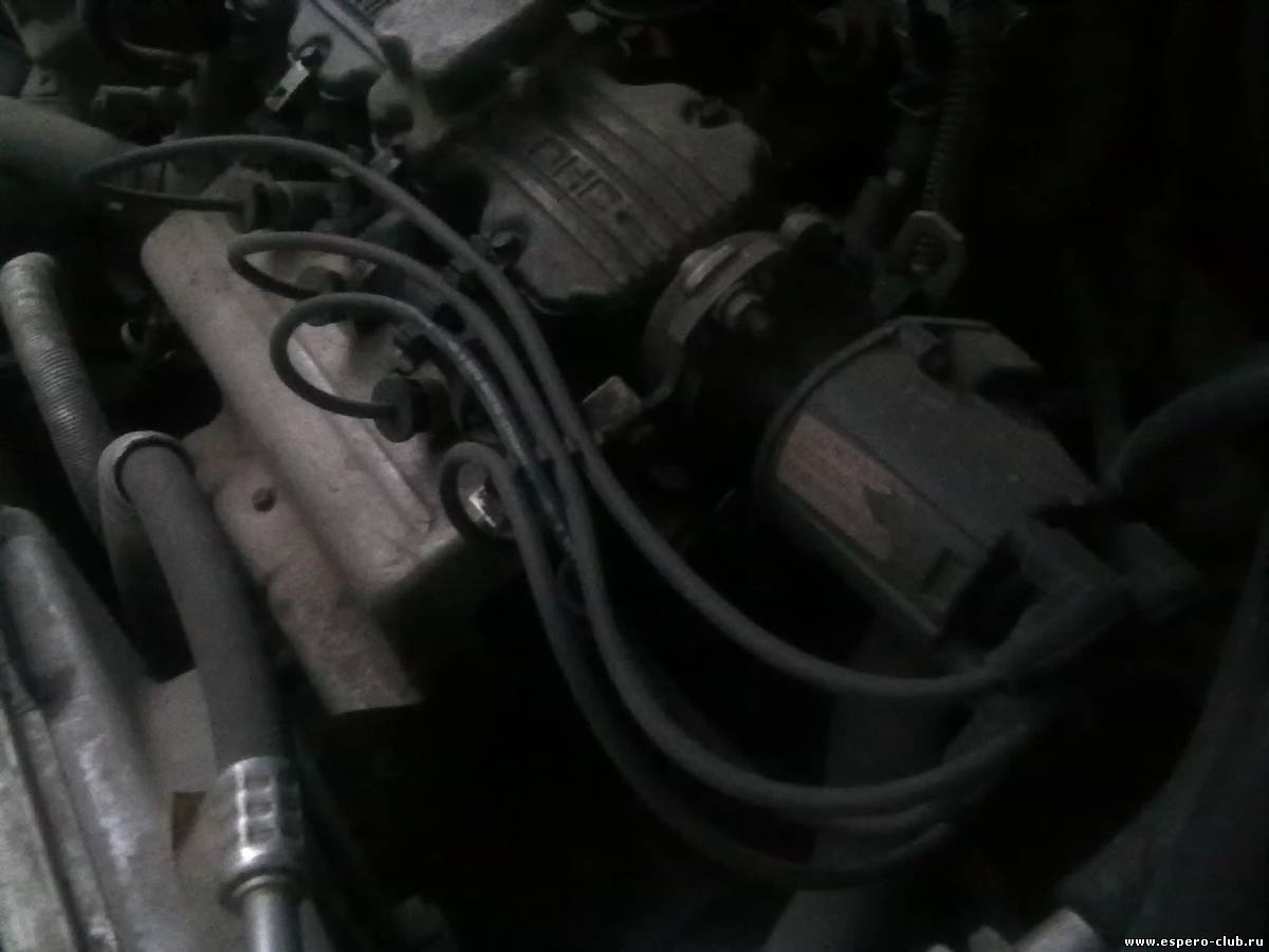

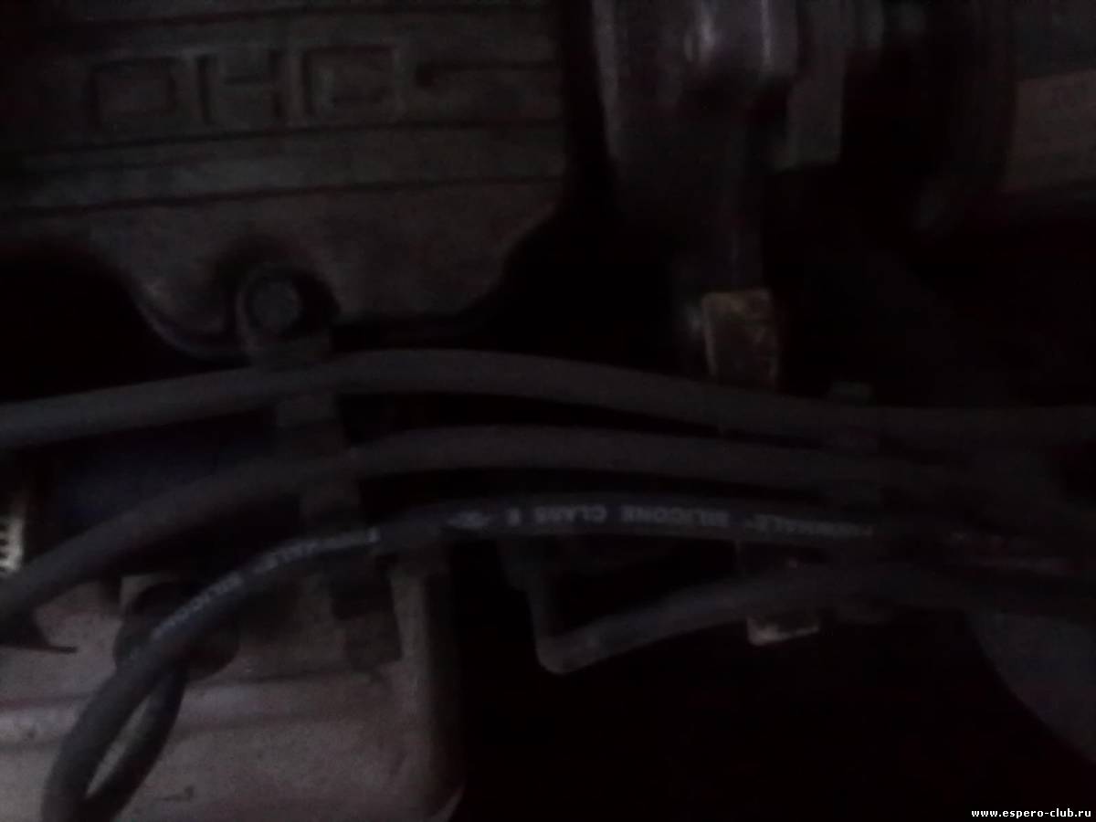

GIZДата: Четверг, 30.Май.2013, 22:47:03 | Сообщение # 453
Провода Finweyll от карбюраторной восьмерки с нашими наконечниками.
тоже какие то провода от восьмёрки, купленные лет 10 назад и так же успешно переобжатые в наши наконечники.
Прикрепления: 5328172.jpg (54.0 Kb) · 6877427.jpg (35.7 Kb) · 7632139.jpg (63.1 Kb)

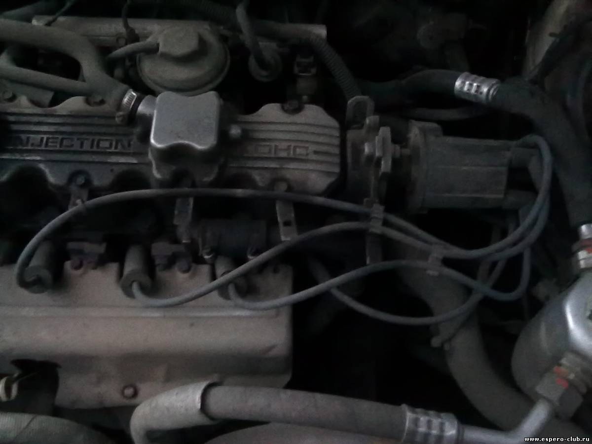

StarДата: Четверг, 10.Окт.2013, 16:13:16 | Сообщение # 454
Сообщений: 785
я себе поставил Тесла . отличные провода и недорогие.
Прикрепления: 3156935.jpg (96.4 Kb)

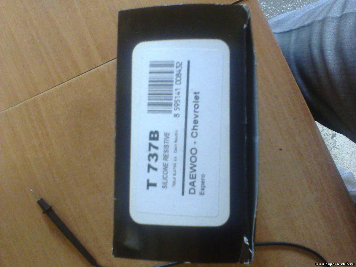

WodaДата: Суббота, 01.Фев.2014, 19:31:13 | Сообщение # 459
Сообщений: 139
Купил ВВ провода Tesla T737B, все 4ре провода с экранами + центральный провод
Измерил сопротивление центальный - 5,3 ком
короткий - 6 ком
по возрастанию длины : 2-й - 7,1 ком, 3-й -7,9 ком, 4-й - 8,5 ком
Добавлено (01.Фев.2014, 19:31:13)
При покупке сравнивал с корейскими, так Tesla T737B оказались мягче и немного больше по диаметру. Стоимость - 700р.
