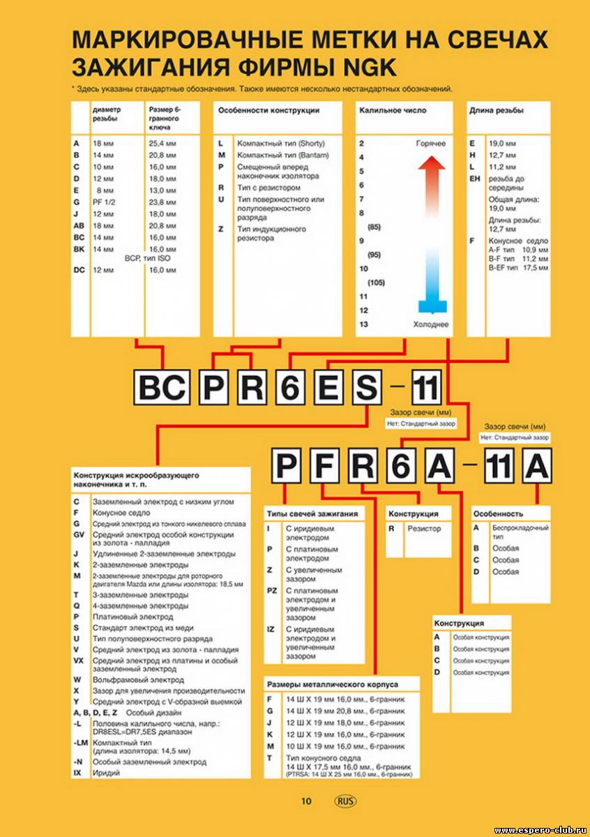

GIZДата: Четверг, 30.Май.2013, 14:22:38 | Сообщение # 439
А для какого фига в маркировках некоторых свечей присутствует буква R или Р(русская)???
Прикрепления: 6984608.jpg (125.6 Kb)
Сообщение отредактировал GIZ - Четверг, 30.Май.2013, 14:26:29
EVANДата: Четверг, 30.Май.2013, 14:30:26 | Сообщение # 440
Сообщений: 1841
Андрей, с резистором указано не свечи, а свечи должны идти через резистор. ВВ провода уже идут сами расчитанные как с резистором

GIZДата: Четверг, 30.Май.2013, 14:42:14 | Сообщение # 442
как раз свечи со встроенным резистором. Всё станет ясно если хоть немного погуглить. Резистор служит только для помехоподавления , не более...
На всяких например классиках этот резистор стоит в бегунке и его достаточно...
А мы и провода резистивные ставим и свечи (слава богу у нас бегунок без резистора) + если всё давно не меняное или просто хреновое... А потом маются люди с заводкой и не едущей машиной....
