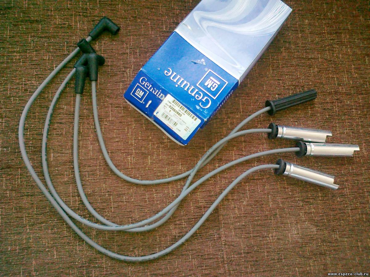

Не стал я экспериментировать с аналогами взял орджинал на экзисте 2200 получилось

GENOZID, дороговато!я переделывал 2108 силиконовые и проходят они много
