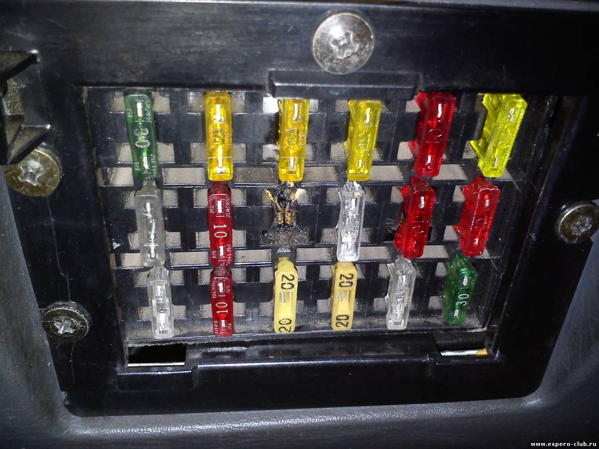

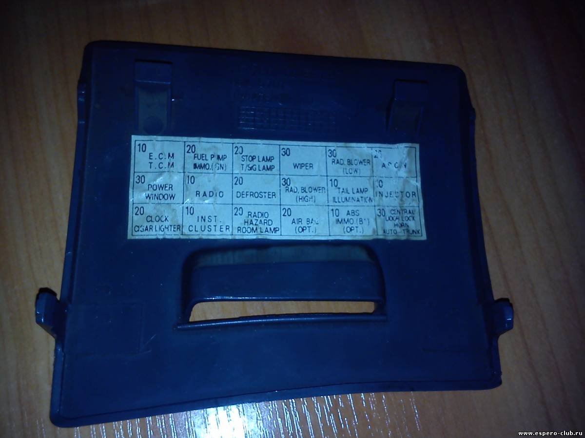

wap87Дата: Суббота, 16.Фев.2013, 20:41:11 | Сообщение # 129
Сообщений: 460
Ничего на крышке не понятно, вот фото, подскажите и где тут предохранитель который отвечает за обогрев заднего стекла?
Прикрепления: 3389101.jpg (72.4 Kb)
unf1984Дата: Суббота, 16.Фев.2013, 20:50:15 | Сообщение # 130
дефростер.
wap87Дата: Суббота, 16.Фев.2013, 20:53:55 | Сообщение # 131
Сообщений: 460
Цитата (unf1984)
дефростер.
Спасибо, а в верхнем правом углу название из четырех букв, это что ?
unf1984Дата: Суббота, 16.Фев.2013, 21:23:08 | Сообщение # 132
http://espero-club.ru/news/2008-06-05-191

wap87Дата: Суббота, 16.Фев.2013, 23:59:17 | Сообщение # 133
Сообщений: 460
..улыбаясь дюку по бульвару хожу,
со второго люка на него не гляжу.. Эх, как же ж у вас хорошо!
не вижу я там это обозначение, не совсем понятно
wap87Дата: Воскресенье, 17.Фев.2013, 00:12:55 | Сообщение # 134
Сообщений: 460
Если я правильно понял, то то место где у меня нет предохранителя, это место для обогрева заднего стекла? правильно?
Прикрепления: 6907424.jpg (134.9 Kb)
unf1984Дата: Воскресенье, 17.Фев.2013, 00:45:04 | Сообщение # 135
Там все прекрасно понятно, немного подумай. К автоэлектрику тебе-сам не сможешь восстановить обогрев.
