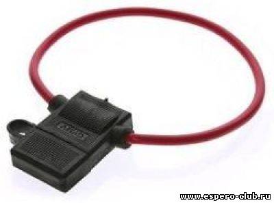

привет всем!а у меня такая ситуевина: не работал подогрев заднего стекла, почитал форум полез сметреть предохранитель №9 вроде. предохранитель весь оплавился, но не перегорел. я поставил другой предохранитель (на 5А)но для того чтобы все заработало пришлось немного его контакты развести в разные стороны. В итоге этот пред. тоже оплавился, но сама плавкая вставка не перегорела (остался один металл). вот мучаюсь теперь вопросом что это может быть?
Capten-denДата: Среда, 04.Янв.2012, 21:24:05 | Сообщение # 112
плохой контакт. сам предохранитель. по хорошему купи отдельную вставку под предохранитель и врешь ее в обход вставок в блоке предохранителей. а подгибать контакты безполезно.
-gda-Дата: Среда, 04.Янв.2012, 22:07:30 | Сообщение # 113
Сообщений: 140
ты имеешь в виду отрезать провода от этой вставки, и сделать другую,а в нее уже вставить пред.вопрос такой а новую вставку поставить на старое место?
Capten-denДата: Четверг, 05.Янв.2012, 19:09:19 | Сообщение # 114
-gda-, такую, отрезаешь провода от колодки в блоке и приматываешь эту в обход
Прикрепления: 8336808.jpg (11.8 Kb)
