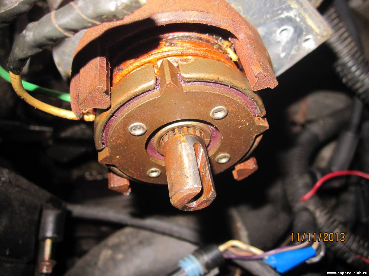

3947-вт3Дата: Понедельник, 11.Ноя.2013, 20:14:20 | Сообщение # 31
Сообщений: 23
что т внешний вид меня смущает)))))) да и изоляции минимальной нету - кто то химичил))
Добавлено (11.Ноя.2013, 20:14:20)
на экзисте его нету... вся надежда на рынок....
Прикрепления: 9487765.jpg (114.1 Kb)
unf1984Дата: Понедельник, 11.Ноя.2013, 20:51:19 | Сообщение # 32
меняй катушку, раз снял. Она недорого стоит.
3947-вт3Дата: Вторник, 12.Ноя.2013, 00:00:08 | Сообщение # 33
Сообщений: 23
Да понимаю что менять надо.. Найти - вот проблема, а не стоимость!! В нете нету. Толковый ипешшник в отпуске. Я вон еле коммутатор нашел. И то италия мне не известная... ПАТРОН сразу отбросил... Хотя бы эру найти...
Добавлено (11.Ноя.2013, 22:56:07)
Еще. При повышении температуры двигло колбасить начинает (грел стоя). обороты плавают +- 50. При охлаждении выравнивается. Ток "подпердывает" тактично
Добавлено (12.Ноя.2013, 00:00:08)
Изоляция под корень на катаушке пробита. Все в масле. Случаем прокладка какая есть??.
михалычДата: Вторник, 12.Ноя.2013, 02:45:42 | Сообщение # 34
прокладка есть.от тазопрома подходит.ковыряй форум.гдето было.

3947-вт3Дата: Вторник, 12.Ноя.2013, 17:13:55 | Сообщение # 35
Сообщений: 23
итак, за не имением новой катушки заизолировал провода старой. вставил новый коммутатор. завелась (долгова-то правда через секунды 2). Прогрел, покатался на разной температуре. Вроде все норма, тока тупит теперь. Поехал заправился и полудовольный поехал домой... Заглох перед перекрестком возле дома Но в этот раз интереснее получилось. Дело было на 2 передаче, скорость около 30 км. Тахометр упал сразу, но вот двигатель пытался схватится... бесполезно-заглох. Завел - завелась и снова погасла... Раздосадованный таким поворотом судьбы включил аварийку дабы меня объехали. Через 5-6 сек попробывал завестись - без проблем. пойду искать диагностику...

Capten-denДата: Вторник, 12.Ноя.2013, 17:38:35 | Сообщение # 40
катушку в трамблере поменяй сначала
3947-вт3Дата: Вторник, 12.Ноя.2013, 17:40:24 | Сообщение # 41
Сообщений: 23
что то похожее мне рассказывали было на 9-ке инжекторной. Там датчик Холла был виноват. У меня провода на этом (не знаю как назвать, импульсный датчик, датчик Холла, индукционная катушка) оба пробиты. Ищу новый - не нахожу. Замотал изолентой и приплавил ее немного. Грешу на нее пока...
