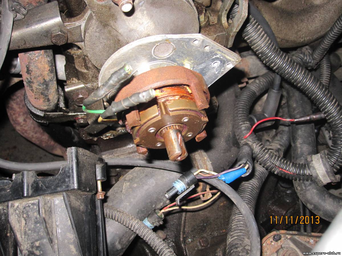

3947-вт3Дата: Понедельник, 11.Ноя.2013, 20:10:08 | Сообщение # 30
Сообщений: 23
может катушку поменять???
