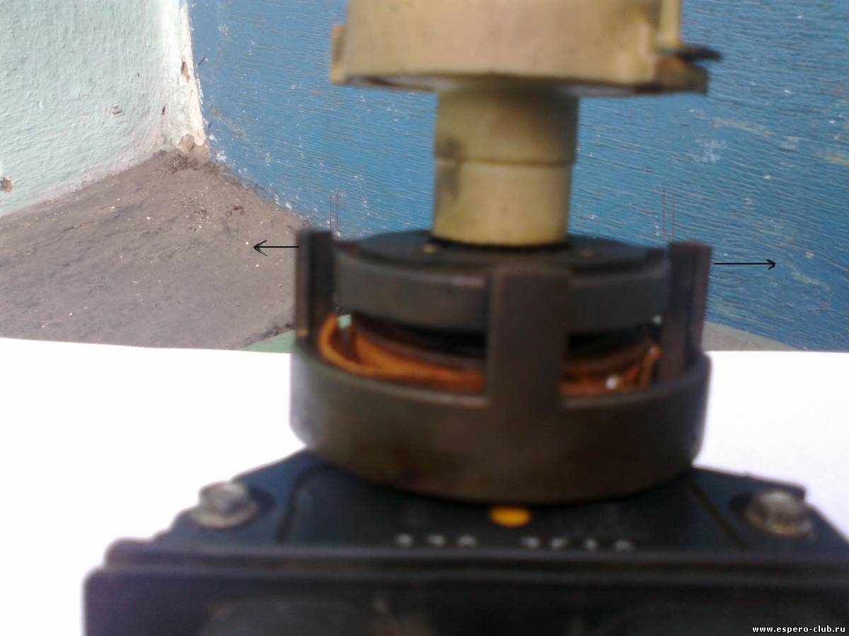

добрый день всем. Помогите пожалуйста(( разобрал трамблер и увидел что изоляция на катушки практически вся отвалилась. чему это гразит и как ее востановить? и еще заметил что шкивок внутри которого сидит катушка балтатся в верх - низ и немного и в стороны, тем самым расстояния между его лепестками и контактами магнита меняется. это нормальное явление или нет? извините за качество фота )))

магнит не должен люфтить на валу-иначе не будут совпадать положения магнита и вала для образовании момента зажигания
