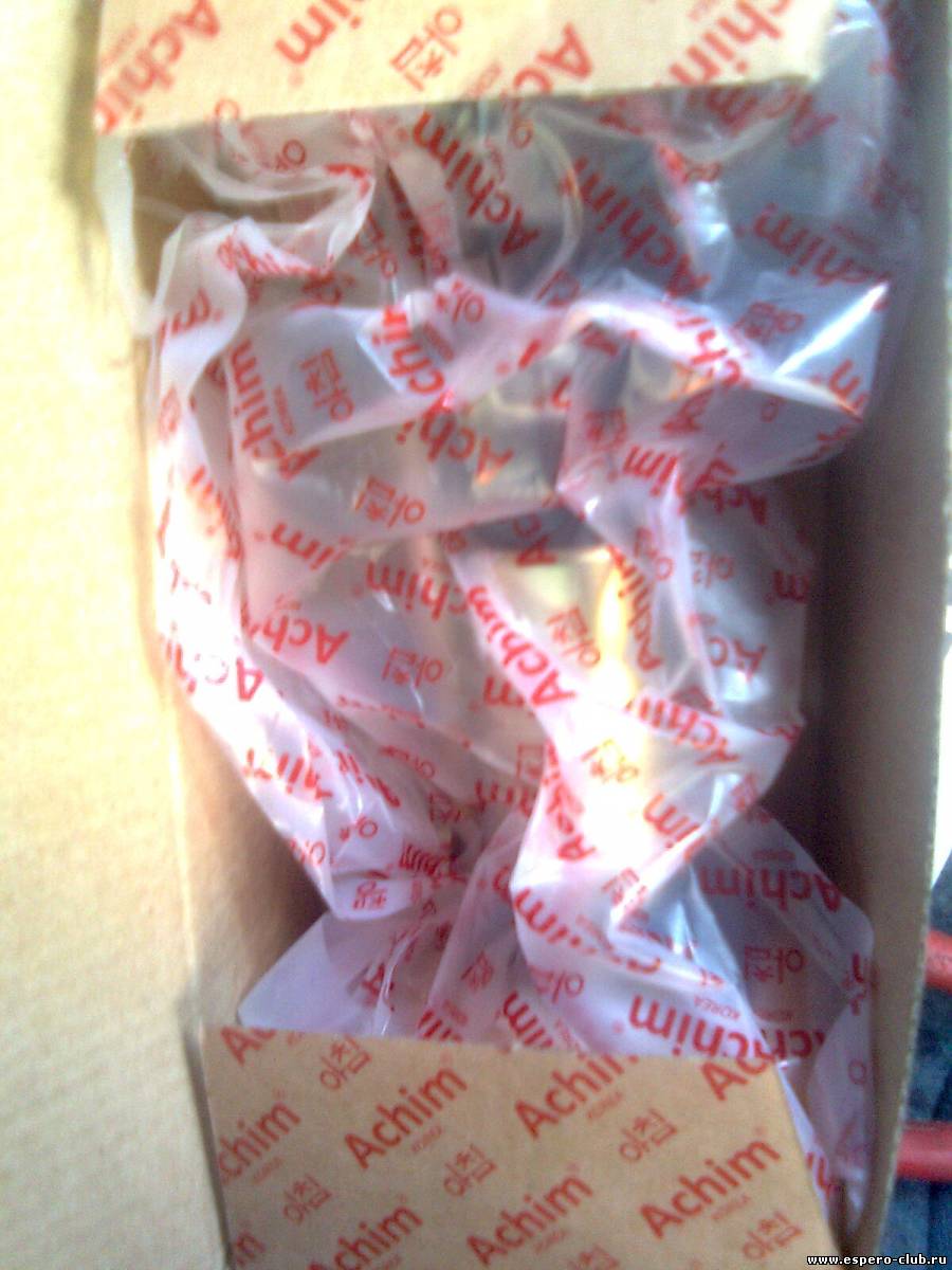

По приятной цене купил бензонасос,сказали корея.Фирма Achim Но надпись типа для Nexia 1.5 DOHC
Пришел домой и задумался,а пойдет ли он для нашего 2-х литрового? wacko

от ваза подходит насос,от нексии родной почему не подойдет? smile
shumkovДата: Понедельник, 23.Апр.2012, 15:04:53 | Сообщение # 174
Сообщений: 83
от десятки стоит насос, уже год проходил. Полет нормальный
