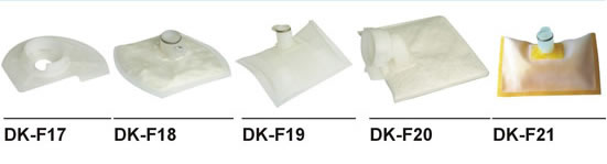

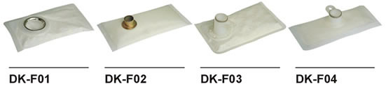

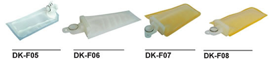

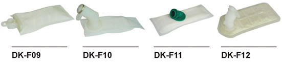

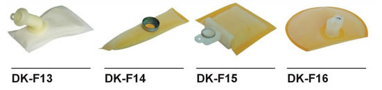

Добавлено (02.Дек.2008, 11:01)
Да, меби кому пригодится.
Вот внешний вид и обозначения сеток.
