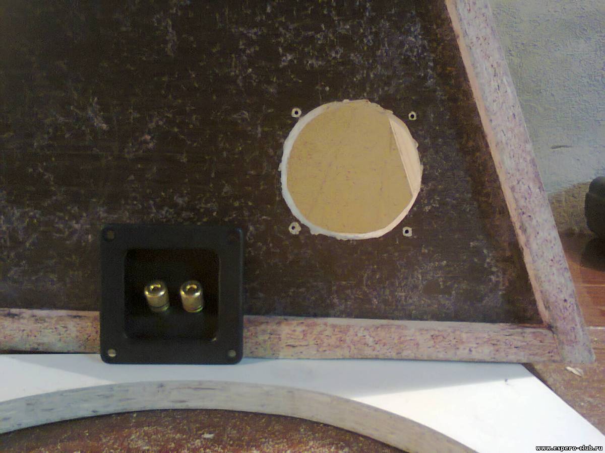

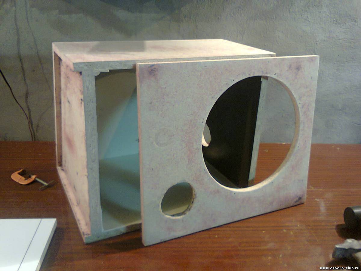

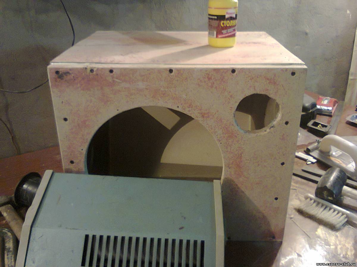

И так, вылаживаю обещанный отчет по прокачке заводского саба Mystery.
начну с того, что с завода короб выходит сшитый скобами, строительным степлером и промазаным из нутри каким то невнятным герметиком который отваливается практически сам.
И так. сдираем карпет (оставляем его на тряпки), затем снимаем переднюю стенку (она у меня вывалилась сама когда наболтал громкости) и удаляем заводское подобие герметика

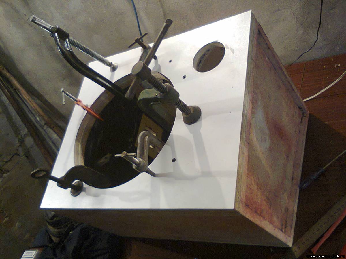

Далее будем усиливать переднюю стену, для этого вырезаем ей двойника из ламинированного ДСП, после чего приступаем к сшиванию всего короба (саморезы вкручиваются с интервалом 5см), перед этим разделив все стенки саба промазываем столярным клеем (он виден на фото) все швы и сразу сшиваем пока клей не высох.
Затем ставим второй слой передней панели предварительно обильно смазав все клеем и затем стянув струбцинами (для максимальной жесткости конечного продукта).

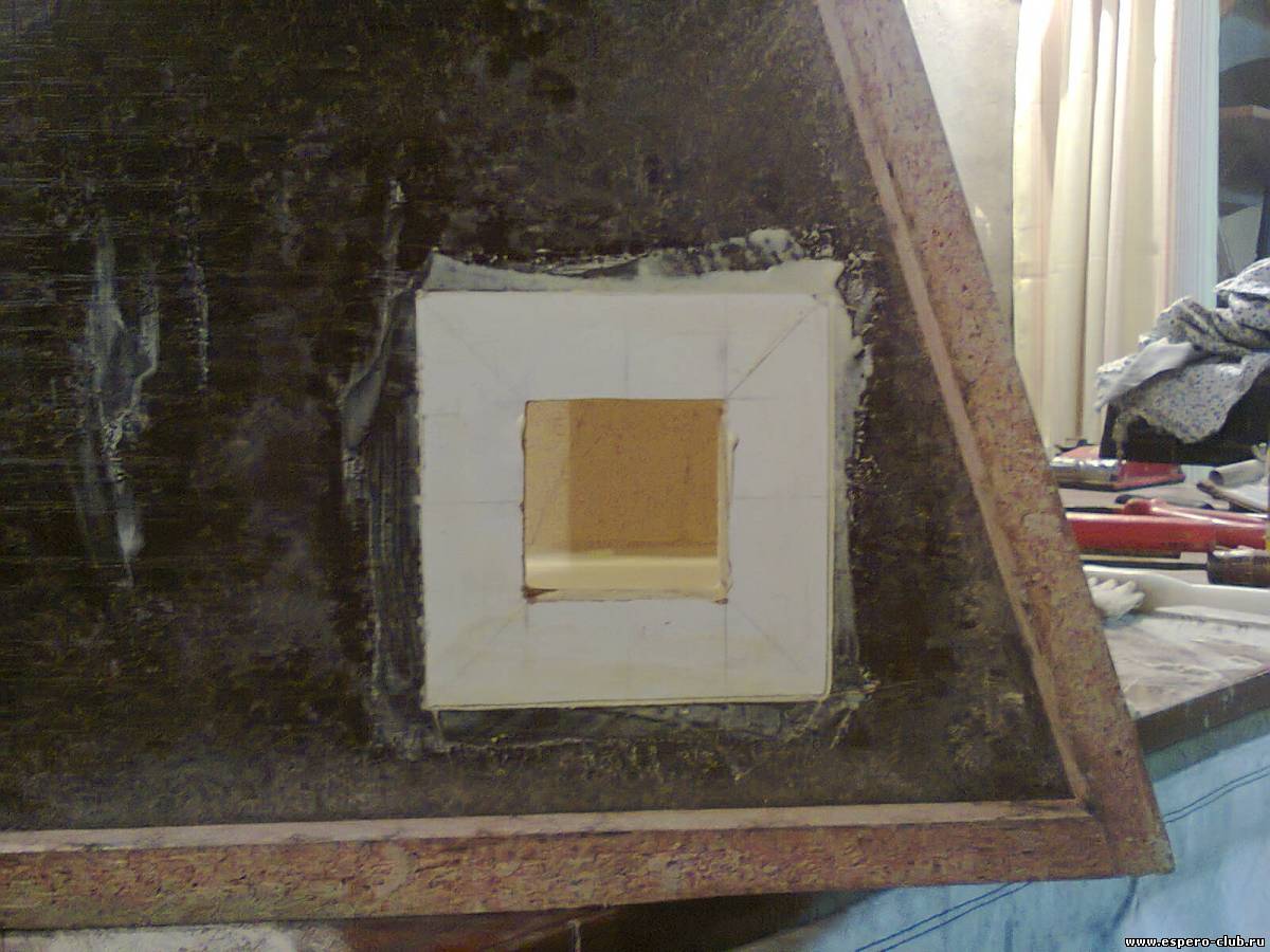

Теперь делаем новое посадочное место для акустического терминала, я решил поставить малый квадратный, для этого просто вклеиваем новую часть боковой стенки с нужным нам отверстием (я подгонялее так, что вбивал потом резиновым молотком предварительно посадив на клей).
Ждем пока все высохнет, шлифуем, шпктлюем и ...

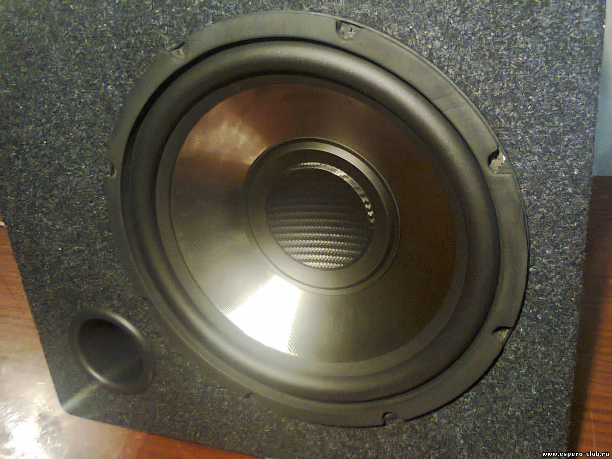

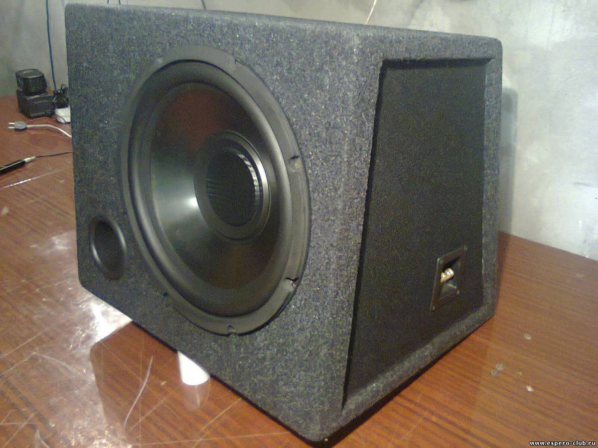

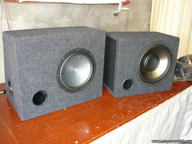

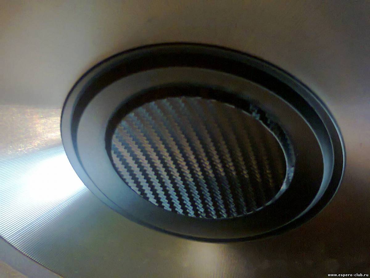

... и приступаем к декорированию, обтягиваем столь ненавистный пятак с логотипом Mystery на динамике пленкой под карбон,

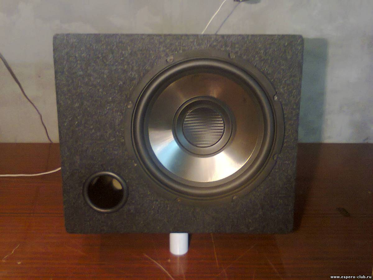

Затем обтягиваем короб карпетом. я решил стелать его а 2 цвета, даем высохнуть и собираем все во едино, фазник очень плотно садится, но не смотря на это запечатываемым его из нутри короба термоклеем (с клеевого пистолета) и все, наш старый новый сабвуфер готов!!!

Toredo161, молодец! Спасибо за статью! А изменения в качестве звучания ДО и ПОСЛЕ в первом случае очень разительные? Я понимаю, что они, безусловно, есть. Масштаб так сказать интересен. То есть я к тому, что если есть руки, время и желание возиться, то даже благодаря таким нехитрым действиям даже самые простые сабы могут зазвучать вполне достойно на уровне именитых производителей. Или все же я ошибаюсь?
А касаемо синтепона. Были у меня как-то советские НЧ динамики, 20 ГДН кажется. Сами колонки таких хороших размеров были smile Так вот, когда я их разбирал, был удивлен как раз тому, что в коробах проложен тот самый синтепон. Конечно, не битком, но он был таким единым целым и почти по всему внутреннему объему колонки. Я тогда понял, что это, видимо, хорошо, но вот зачем это было сделано, осознал только сейчас smile
Toredo161Дата: Четверг, 22.Мар.2012, 17:35:17 | Сообщение # 119
Сообщений: 129
S3rga, ну конечно же переделанный корпус и заклеенный логотип не заставят Mystery звучать как ETON например, но так или иначе звук становится более собранным, а сам басс более плотным и глубокми, смотря как переделать, изменения могут быть и столь не значительными, что услышать их можно будет только "натренерованным ухом"
Но в целом делов на 3 часа и 500 рублей, а результат оправдывает средства smile
